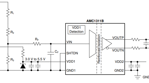

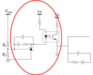

我想使用光电耦合器隔离输出电压并将其反馈回、我应该将光电耦合器放在哪里?
我想把它放在下面圆圈的红色位置。
    你(们)好
    我已将此主题分配给产品专家。 他应能够在2个工作日内回复。
    曼尼甘塔 P
    感谢您查询 UCC28951。
    是的、您可以在标记为红色的位置使用它。 可通过 AMC1311等隔离放大器或光隔离器实现隔离、如下所示。 但它会导致较慢的环路响应、具体取决于放大器/光电耦合器的带宽。 差分输出可与控制器引脚(EA+、EA-、COMP)连接。
    由于控制器接地与次级接地相同、因此我们没有显示此情况的设计。
    如果您有任何疑问、请告知我们。

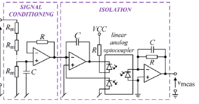

    感谢你的答复。
    让我再问几个问题。
    以下图表是否可以调整为先前发布的图表中的红圈?
    我正在考虑使用两个补偿电路可能会造成一些损害。
    您是否计划将控制器置于初级侧?
    是的、您可以使用上述方法设计基于光耦合器的 Vout 补偿。
    TI 提供的参考设计实现了您在以下链接中提到的方法:
    https://www.ti.com/tool/PMP8606
    请参阅此处的原理图。
    光耦合器和补偿网络确实会影响增益和相位曲线的形状。 光耦合器本身的影响是增益将具有来自光耦合器的电流传输比(CTR)项。 您的转换器带宽也将受到光耦合器带宽的限制。
    R27和 R31构成光耦合器(LMV431)误差放大器的反馈分压器。 C31、R26、C25、R11和 C33是补偿组件(第一个补偿网络)。 R24和 R25有助于设置光耦合器中的快速通道电流。 R33和 C38是 UCC28950上内部误差放大器的补偿组件(第二补偿)。
    希望这对您有所帮助。
