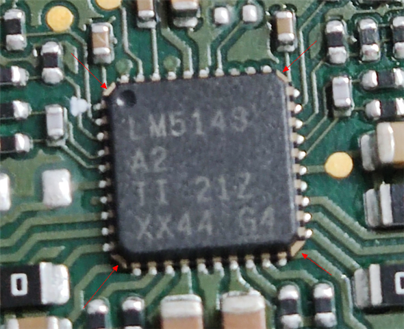

您可以检查角连接到什么位置吗? 它不会显示在数据表封装图中、但看起来与角落锚点非常相似。
我在 EVM 图片中发现了类似的现象、但我认为从技术角度来看、它不应是金属引脚连接到任何内部电路。

    我在 LM5143-Q1数据表中检查了 RWG 封装的建议焊盘几何形状、但未显示边角焊盘。 这可能是 BLR 锚固件的设计。 无论如何、电路板上的这些焊盘都是未连接的、不应影响您的设计。

    客户反馈角 锚根据其测试连接到 PGND、令我惊讶的是、这样一个成熟的产品没有在数据表中明确列出。 有几个问题需要澄清:
    1.这些角锚的功能是什么? 由于它们未连接到 PCB、我不确定它是否有助于增强封装应力和热性能。
    2.您是否可以确认角锚连接到的内部电路是什么?
    3.由于金属角锚未连接到 PCB (浮子),请提供角锚和底部暴露焊盘之间的高度规格,我们想评估短路的风险,因为 您可以看到角引脚下面有电源路径。
    4.在过去两年里,这一方案是否有任何变化?

    我在数据表封装图中看到了角引脚、如下所示:
    然而、这些可保持未连接状态(焊盘图案示例中没有相关焊盘)。 我的理解是、这些是连接到封装引线框的 BLR 锚点-我将进一步研究。

    我的理解是、角落有一些小的半蚀刻特征、而不是在底部暴露。 它们不是锚点、不应连接到 PCB。
