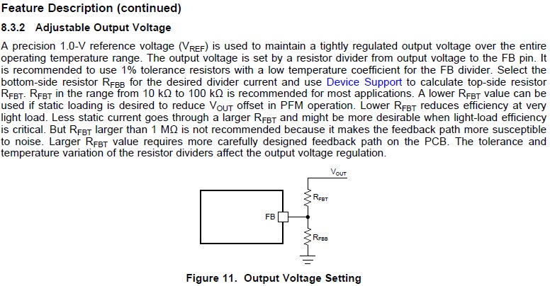

尊敬的先生/女士:
我可以为反馈路径使用0.1%容差电阻器吗?
为什么建议仅使用1%容差的电阻器?
0.1%电阻器具有较低的 TCR 和 TEF (总环境因素)。
    您好、Wilson、
    是的、您肯定可以使用容差为0.1%的电阻器。
    它应该是1%或更好的容差。
    此致、Jason
