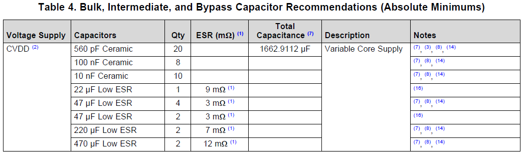

我将 TPS53355用于:
输出电压:1.0V
电流可能在8A 至22A 之间
输出电压纹波可能小于0.01V
FSW=500K
自动跳跃模式、软启动1.4ms
我需要的最小和最大电容器是多少?
建议使用哪种类型的电容器?
    我已随附 TPS53353/TPS53355器件的设计计算器。 如果您有任何疑问、请参考此信息并告知我。
    e2e.ti.com/.../7762.TPS5335x_5F00_Calculator_5F00_Checklist.xlsx
    Layne J
    如何在 CVDD 上为 TMS320C6678 (TI DSP)设置这些参数:
    和
    下表中的值是额外的还是电源电容器的一部分?
    此表来自"KeyStoneTmI 器件硬件设计指南" TMS320C6678 (TI DSP)文档:
    只是为了确认、您是否需要使用我上传的电子表格中计算出的输出电容值或该特定器件的建议输入电容? 如果您要求使用该器件的建议输入电容、则需要使用 TPS53355供电。 这些值是 TPS53355/ TMS320C6678输入的输出电容的总大小。
    这些值基于您的应用。 IO_STEP 是系统中看到的最大负载阶跃、DVO_TRANS 是负载瞬态期间的最大电压过冲/下冲、而 DVO_dc 是所选的稳态纹波。 这些值将根据您的器件应用而变化。
