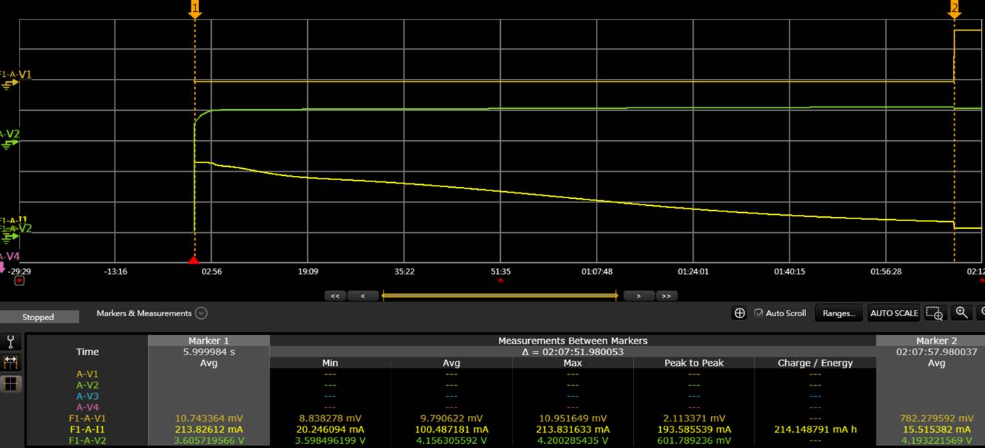

当 bq25619由电量耗尽的电池充电时、发现一个问题。
1) 1)     当电池电量耗尽时、没有电源、我尝试使用外部电源为电池充电。
应用外部电源后、我无法看到来自 bq25619的中断(低脉冲)来注意系统。
2)     2)键盘 MCU 在 INT 引脚变为高电平后通过 I2C 总线设置 bq25619。
(如上图所示、MAJOR 设置为 CC 电流220mA、Ipre = Iterm 20mA 并禁用看门狗、电池容量为222mAhr)
Bq25619继续为电池充电、但 CC 模式仅需3分钟、然后进入 CV 模式。
这会延长充电时间(2小时07分钟,我们的目标是大约1小时40分钟、以1C 充电率为基础)
3) 3)     如果我施加极短的外部电源、仅解锁电池电量耗尽、然后再次施加外部电源。
我可以看到来自 bq25619的 INT (MCU 将执行与上述相同的设置)、充电时间仅为1小时46分钟。
这与我们的经验非常接近。 (CC 模式大约15分钟)
你们以前是否看到过上述问题?
此外、您还了解了如何从电池电量耗尽时充电到 bq25619进行寄存器设置的指南?
谢谢、Ian。

    [A]:当前 I_precharge 为20mA、当通过电池加电时、波形如下所示、我的理解是电池在加电时解锁。
    您可以在光标2上看到 Vbat 为3.0V
                             V1:Chg_OK、I1:I_chg、V2:VBAT
    谢谢、Ian。

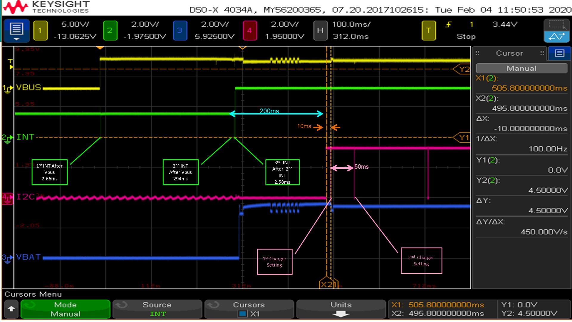

    尊敬的先生:
    有更新。
    我发现如果我再次执行相同的设置(无需解锁电池电量耗尽)、则充电器行为将恢复正常。
    (当电池电量耗尽时)
    第二个设置是在从第一个设置开始50ms 后进行的。 (我尝试50ms、1秒和3秒、结果相同)
    也请检查此信息、谢谢。
    谢谢、Ian。

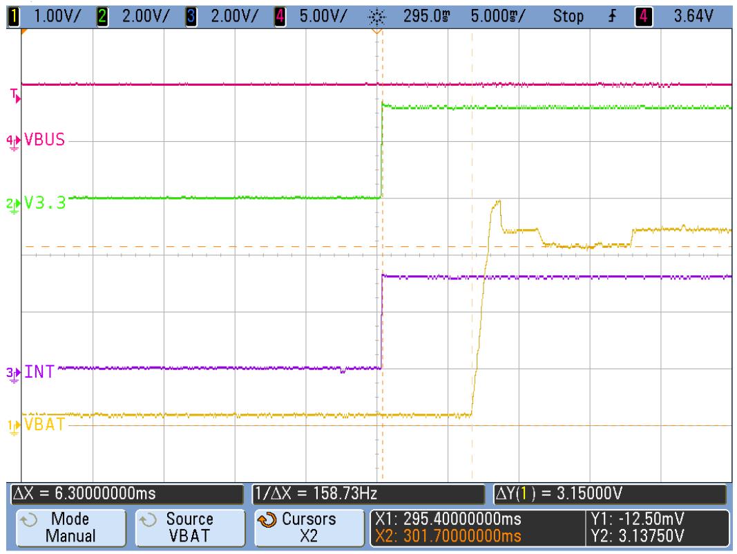

    嗨、Ian、
    您能否显示在这种电池电量耗尽情况下上拉/INT 的3.3V 电压轨、/INT 引脚本身以及 VBUS 上升沿的波形?
    Joel H
    您好、Joel、
    无电电池充电波形、如下所示。
    1. 3.3V 在 Vbus 之后大约295ms
    2. INT 上升与3.3V 相同(对于系统和 MCU)
    谢谢、Ian。

    嗨、Ian、
    问题是、您的/INT 引脚被上拉至尚未激活的电压轨。
    当施加 VBUS 时、V3.3上没有电压。
    您是否可以使用单独的外部电源进行测试、而现在使用单独的外部电源将 V3.3上拉至3.3V?
    此外、请确保您的 O-示波器上的采样率足够高、足以捕获此事件。 /INT 脉冲为256us。 上面的波形在5ms/div 范围内、比该范围大20倍。
    Joel H
    您好、Joel、
    这里是波形捕获和具有上拉功能的 INT 引脚、通过使用外部3.3V、我可以看到 INT 脉冲三次、时序在 Vbus 2.66ms/294ms/296.58ms 之后
    一旦系统3.3V 可用、 充电器 INT 就会消失。
    我还展示了来自 MCU 的充电器设置时序。

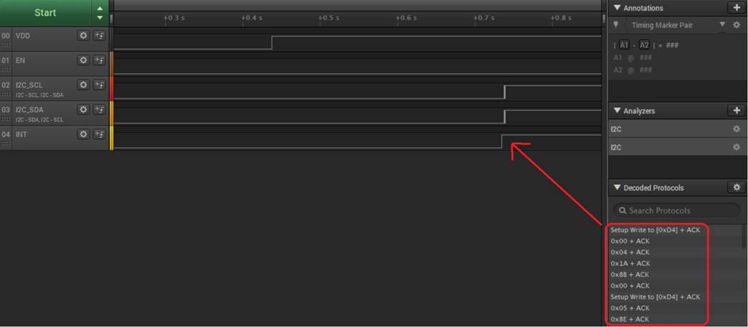

    我从我的角度总结一下这个问题
    1. 是的、我可以通过使用外部3.3V 来查看当 INT 和上拉电阻时的充电器 INT、我的问题是、如果 MCU 未读出状态、充电器是否会重复 INT 信号? 如果充电器 IC 重复 INT、频率如何?
    2. 由于 Vbus 到达时充电器 IC 已就绪、为什么 MCU 需要在电池电量耗尽的情况下设置两次寄存器? 因为时序太接近 I2C 上拉电阻器准备就绪? 或者是否需要跟踪任何设置命令序列? (我的设置序列是 w (0x05、0x8e)、w (0x00、0x04)、w (0x01、0x1a)、 W (0x02、0x8b)、w (0x03、0x00)
    谢谢、Ian。

    您好 Ian:
    很抱歉迟到了。 请查看我对您问题的回答:
    我们通常建议 SYS 引脚上的 INT 上拉电阻、因此它与电池电压无关、尤其是在电池完全耗尽时。 无论如何、您能够看到具有外部上拉电压的/INT 脉冲。 对于一个事件、INT 脉冲被给出一次、无论 MCU 读取状态还是现在读取状态、它都不会重复。
    2.由于 Vbus 到达时充电器 IC 已准备就绪,为什么 MCU 需要在电池电量耗尽的情况下设置两次寄存器? 因为时序太接近 I2C 上拉电阻器准备就绪? 或者是否需要跟踪任何设置命令序列? (我的设置序列是 w (0x05、0x8e)、w (0x00、0x04)、w (0x01、0x1a)、 W (0x02、0x8b)、w (0x03、0x00)
    根据您的波形、I2C 线路未上拉、这可能是您需要设置寄存器两次的原因。 在写入寄存器之前、请确保 I2C 上拉电阻已就绪。
