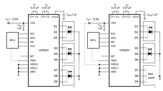

尊敬的团队:
很高兴与您联系、我收到了一个 LP55231、客户研发部出现了症状
所有流程如下所示、
1.开启芯片(寄存器01h 位[6])
2.打开电荷泵(寄存器36h 位[4:3])
3.将 PWM 设置为255 (寄存器16-1B)到11111111
将175处的电流(寄存器26-2B)设置为10101111
将 PWM 设置为0 (寄存器16-1B)至00000000、或将电流设置为0 (寄存器26-2B)至00000000。
当我逐个将寄存器16-1B 或26-2B 设置为0时、LED 始终熄灭。 此时我仍可以读取寄存器设置、但 LED 不能通过设置寄存器4或5、寄存器16-1B 和寄存器26-2B 打开、直到重新打开电源。
您是否有任何建议让我们在发生 LED 熄灭时检查 IC 的状态?
原理图如下所示、我们对一个 LED 使用3CH。 在我们的系统中、总共有2个 LP55231和5个 LED。
谢谢。
Kane
    您好 Kane、
    我不是很理解描述"我目前仍然可以读取寄存器设置、但 LED 不能通过设置寄存器4或5、寄存器16-1B 和寄存器26-2B 来打开、直到重新打开电源"。 如果重新设置了过程3和4、则 LED 应亮起。 在 LED 错误关闭的情况下、您能否帮助客户读取所有寄存器。
    BTW、您知道客户为什么将[D1、D2、D5]、 [D3、D4、D6]、 [D7、D8、D9]设置为3组? 通常、我们将设置为 [D1、D2、D7]、 [D3、D4、D8]、 [D5、D6、D9]、因为 D7、D8、 D9连接到 VDD、适合红色 LED。 它只是很好奇、不应与此关闭问题相关。

           对于原理图设计,我们不使用红色 LED。
           [D1-D6]使用较高的 VF LED、因此连接到电荷泵输出。
    [D7-D9]使用较低的 VF LED、因此直接连接到 VDD。
           我们现在使用3CH 转1LED。
    1. [D1、D2、D5]
    2. [D3、D4、D6]
    3. [D7、D8、D9]
           如果我们不需要更高的电流、我们会为2通道至1 LED 保留另一个解决方案。
    1. [D1、D2]
    2. [ D3、D4]
    3. [D7、D8]
    Kane
