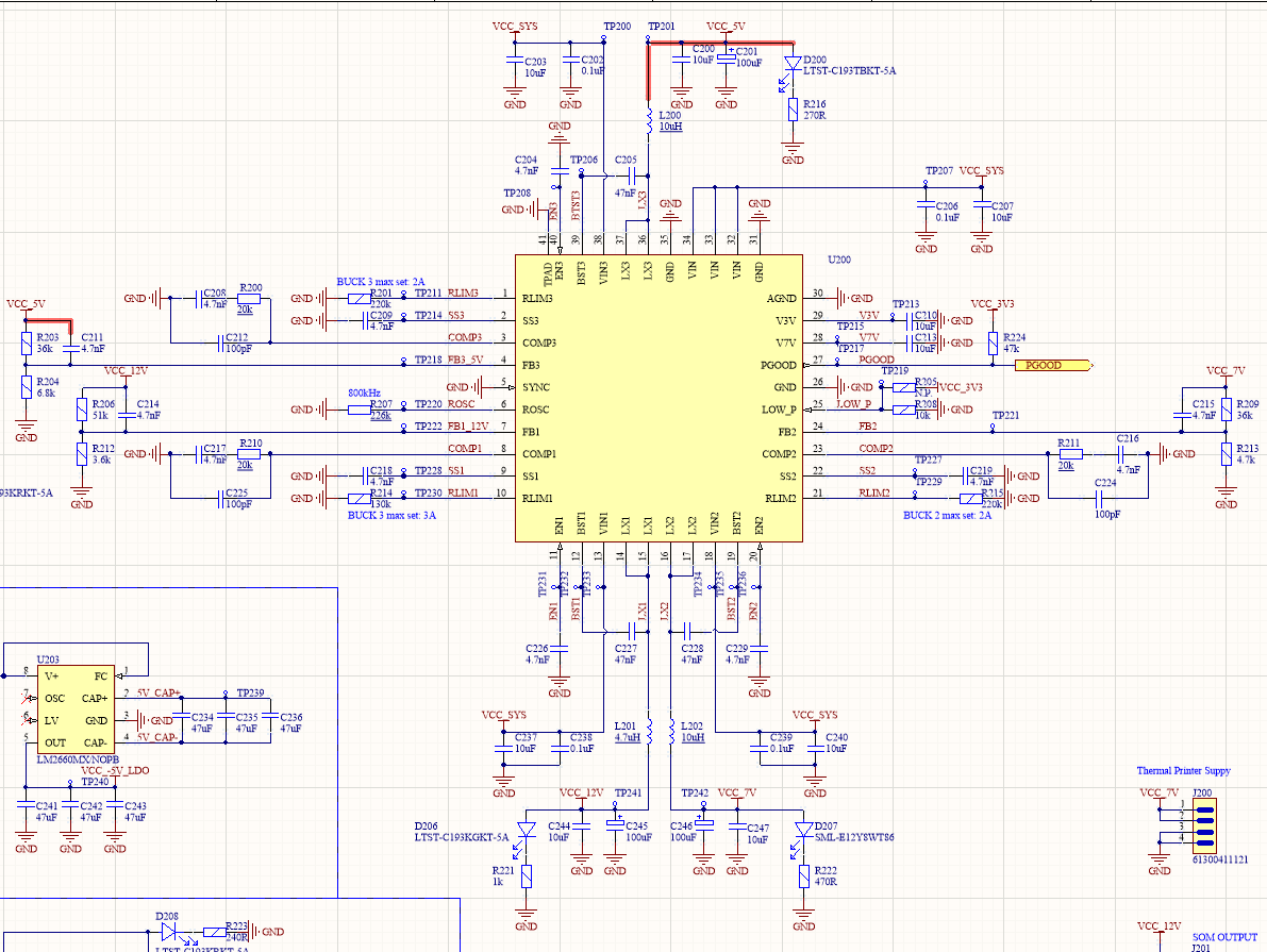

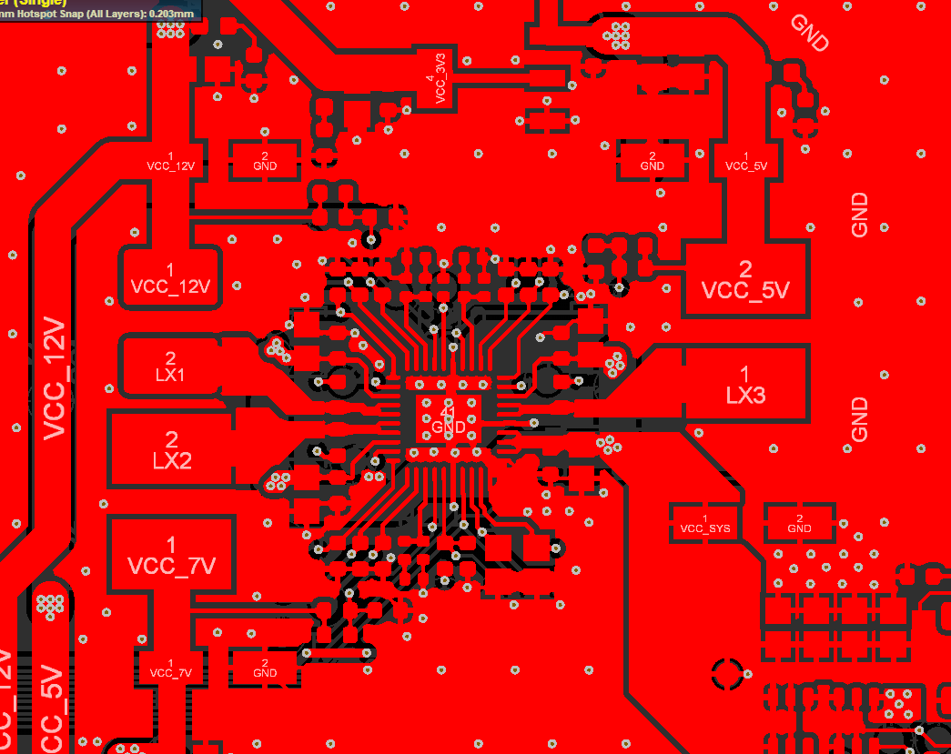

你好!
我在输出上的电压不稳定时面临一个大问题。
我已计算出 BUCK1上的12V/3A、BUCK2上的7V/2A 和 BUCK3上的5V/2A 转换器。
当没有负载时、所有输出电压都是正确的。 但是、当我尝试从 BUCK3等器件中消耗超过450-500mA 的电流时、转换器开始不稳定。
在不稳定运行期间、输出上的所有电压都会下降、BUCK3电压看起来像方波。
我也会尝试对其他输出施加一些负载、但我需要帮助。
    TPS65251具有3个输出电源轨。 请帮助执行以下测试:
    EN1、EN2、拉至低电平、检查 BUCK3、稳定与否
    EN1、EN3拉低、检查 BUCK2、稳定与否
    EN2、EN3拉低、检查 BUCK1、稳定或不稳定
    分享您的测试结果以进行分析

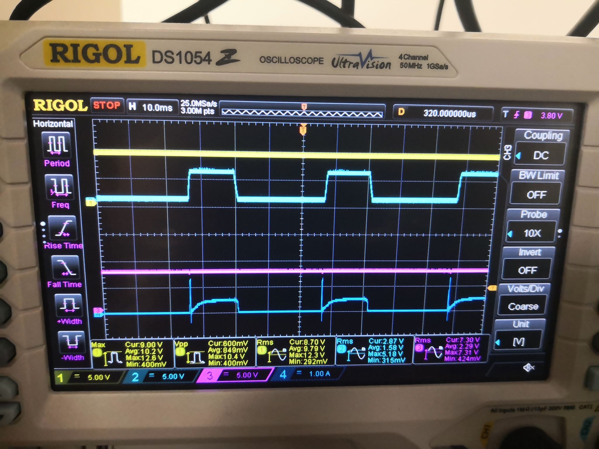

    我们是 Konrad 的同事。 您提供的建议尚未产生结果。 请提供稳定性方面的建议。 时间周期类似于40ms
    似乎进入 OCP 状态。 检查 R_LIM1/2/3值。

    尝试拆下前馈电容 C211、C214、C215、然后再次测试。

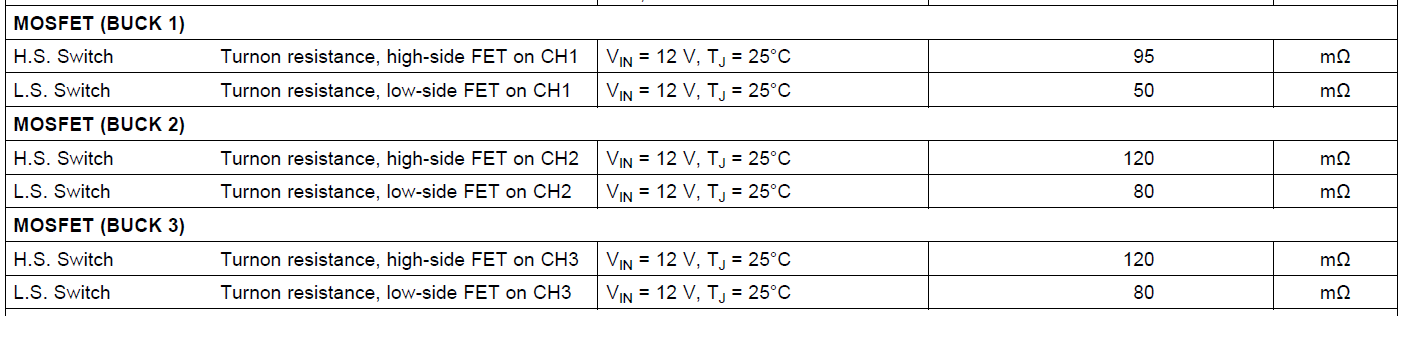

    它听起来像是 IC 触发过热保护。
    在您的应用中、当 Vin=14.4V 时、输出电压(5V、7V、12V)为高电平、 占空比很大、这意味着高侧 MOSFET 在每个周期中都会导通更多时间。
    您可以在 EC 表/下面看到、高侧开关的导通电阻比低侧开关大、因此您的应用将会产生大功率损耗、这将导致 IC 触发过热保护。
    IC 不稳定时、您是否在大负载下具有波形? 包括 Vout1、LX1和放大。
