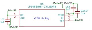

我有100个定制板、每个板具有4 个 LP3985IM5-2.5/NOPB 电压稳压器。
到目前为止、我发现了六个不输出+2.5V 的 LP3985稳压器。 我已经检查了电容器、以确保在电路板上放置正确的电容器。
引脚上的电压为、
V (引脚1-GND)= 5.16V
V (PIN2-GND)=-0.273mV
V (引脚3-GND)= 5.164V
V (引脚4-GND)=-0.449V
V (引脚5-GND)=-0.609V
更换 LP3985似乎无法解决问题。
有时稳压器会随机开始工作。
是否有人对可能出现的问题有任何建议?

    您好、Allan、
    当器件尝试导通时、输出端是否有大负载? 我想知道、如果一个大负载阻止它关闭、那么器件已经接近短路电流限制。
    如果更换器件似乎无法解决问题、在我看来、这表明电路板上还有其他问题。 您能否分享 LDO 附近的更多原理图和/或 LDO 安装位置的部分布局?

    我正越来越接近解决这个问题。 LP3985通过 CUI PDS1-S24-S5-M 直流/直流转换器供电。 当我使用 Keysight E3613A 电源上的开/关按钮将24V 电源循环通电时、LP3985的输出不为+2.5V。 当我从电路板上简单地拔下电源线时、LP3985的输出为+2.5V。 进入 LP3985的+5V 是不同的、
    下面是按下电源上的开/关按钮时进入 LP3985的+5V 电压、
    蓝色通道是流入 LP3985的+5V 电压。
    以下是插入电源线时进入 LP3985的+5V 电压。
    有人知道 LP3985为何对其输入电压如此挑剔?
    Allan
    您好、Nick、
    电压稳压器没有连接大负载。 它为 ADS1262 ADC 和 LMP7721运算放大器供电。 随附完整的原理图和电路板布局。

    您好、Allan、
    我查看过、但找不到任何文档显示了对该器件 VIN 上升时间的敏感度。 尽管如此、我已经看到、当输入电压上升得太慢时、器件会出现启动问题、大多数情况下是使用较旧的器件。 也许这就是这里发生的情况。
    我在原理图中看不到任何看起来有问题的东西。 我没有仔细查看布局、因为当我无法使用搜索功能时、很难找到任何内容。 此电路板的正常供电方式是什么? 当然 、正常使用时它不会像 E3613A 那样是工作台电源、我认为除了热插拔外、还有另一种为电路板供电的方法。 如果正常使用时的供电方式是+5V 上升得足够快、以便始终输出2.5V、那么我看不到任何问题。
    Nick
    您好、Nick、
    这最终将由24V 工业电源供电。 因此、这不应是问题、而是稳压器的一种奇怪行为。
