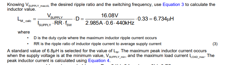

我想使用 lm51551作为升压转换器、在大约19W 的功率下将24V 标称电压升高到320V。
我的问题是、我下载了数据表中引用的 Excel 快速入门计算器、并将其与设计说明一起计算所有必需值并构建仿真模型。 但是、我发现电感值存在差异:
设计手册如下:http://www.ti.com/lit/an/snva824/snva824.pdf
 在第3页、它提供了一个 Lm_calc。
它表示应使用33%的占空比值、但使用该值时、Vsupply 将为320*(1-0.33)= 221.1V
然后、它说"如果应用规格不会导致33%的占空比、则使用最大电源电压来计算最大纹波比。"
因此、我无法达到33%的占空比、因此我使用的最大电源电压为~30V
Vsupply = 30V
Isupply = 19、2/30 = 0.64A
Rr = 0.6
Fsw = 440kHz
占空比= 1 - (Vsupply/Vload)
            = 1 -(30/320)=.90625
因此 Lm =(30 /(0.64 * 0.6 * 440000)* 0.90625
= 160.91uH
但是、使用 Excel 表格计算出的电感为58.594uH。
我不确定这种差异来自哪里?
我们衷心感谢您的帮助。

    我通知了 snva824的作者 。 和快速入门。 我想这是一个错误。
    Eric Lee
    Pieter、
    看起来、快速启动计算假设占空比仍假设为33%。 我将在几周内更新快速入门。
    由于此应用具有较高的升压比、我建议在仅 DCM 模式下运行以减少占空比。 现在、在440kHz 频率下、占空比接近 LM5155的限值。 当考虑效率时、占空比很好地将高于最大占空比限制。
