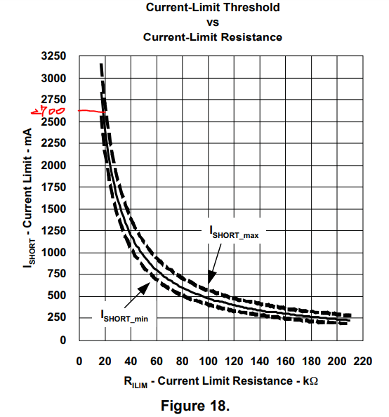

我的客户使用 TPS2554作为解决方案,他们有一个问题作为主题,
 TPS2554电流限制能否设置为2.7A?
客户用例是针对的3个 USB 端口电流限制使用,每个端口的电流限制为900mA,总共3个端口为2.7A。 根据 d/s 图, 在2.7A 电流下使用此器件似乎是最高的,但是,典型的上限是2.5A,因此我想首先检查。

    尊敬的 Andy:
    它仅由数据表2.5A 电流限制提供保证。
    对于2.7A、我认为它可能起作用。 但会缩短 IC 的预期寿命。
