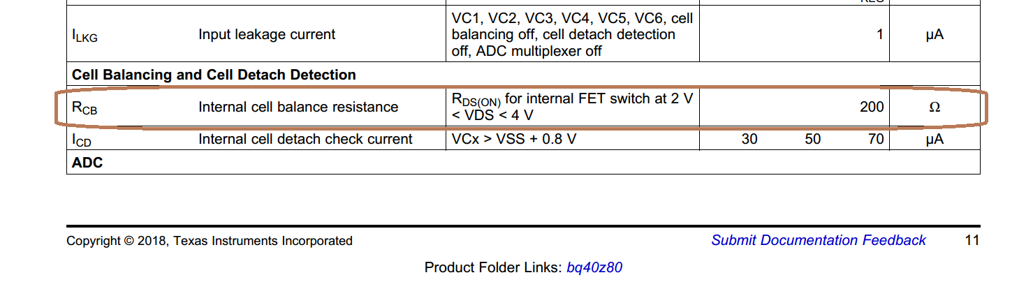

大家好、
我看到 bq40z80 RCB 的最大电阻为200 Ω 我们是否有典型值和最小值? 我的客户担心、如果最小 RCB 过低、CB 电流可能高于10mA 并导致损坏。 谢谢。

    典型值为~140欧姆。 10mA 电池平衡电流最大值存在一些容差  VCX 滤波器使用什么电阻器值(RVCx)? 电池平衡电流计算中包含的一些内容。

    尊敬的 Damian:
    感谢您的反馈。
    RCB 的最小值是多少?
    10mA 电池平衡电流最大值的容差是多少?
    客户将100欧姆 RVCx 设计为我们的 EVM。 因此、在我们的 EVM 中、对于上部电池、键入 i_CB = 4.35V/(100 Ω+ 100 Ω+140 Ω)=12.8mA。 对于最低电芯、典型 I_CB = 4.35V/(100 Ω+140 Ω)=18mA、对吧?
    您好、Hollis、
    有大约100%的容差保护带可确保内部 FET 不会损坏。 我不建议超过20mA。
    尊敬的 Damian:
    20mA、您提到的值来自方程式 ICB=V_CELL/(RCB+Rvcb)、还是考虑占空比的实际电池平衡电流?
    我们知道、我们使用占空比进行电池平衡。 因此,有效电流是 ICB*占空比。 那么您提到的20mA 是用于高效电流 ICB*Duty 还是用于 ICB?
    您好、Hollis、
    这是基于 ICB=V_CELL/(RCB+ 2*Rvcb)的绝对最大连续值。
