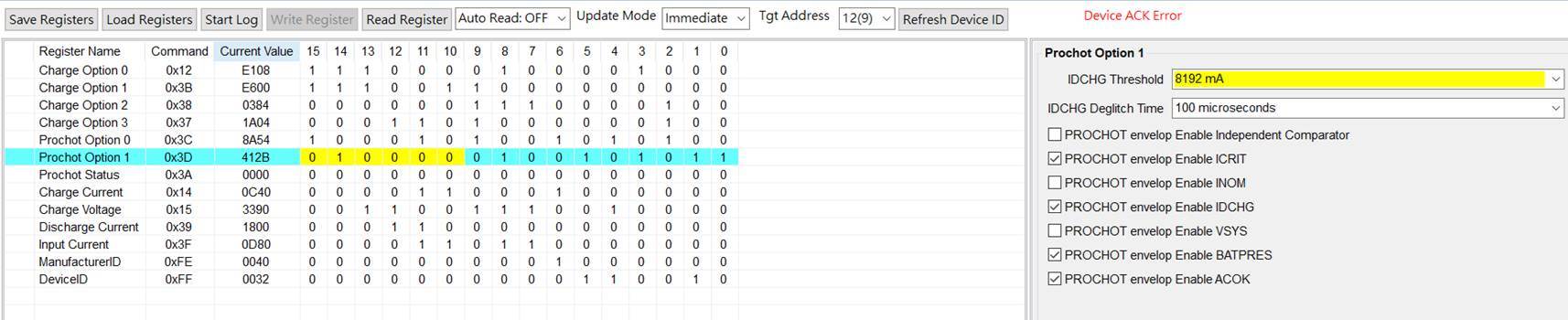

客户正在使用下面描述的方案检查 PROCHOT 行为。
  1. NB 系统在连接充电器适配器的情况下在系统负载较重的情况下运行
  2. 从 NB 上移除适配器、并希望看到 PROCHOT 由 ACOK 和 IDCHG 事件触发。
相关设置和结果如下所述。
  • 寄存器设置。  IDCHG 阈值为8192mA
  • SRP 和 SRN 之间的电阻值为10m Ω

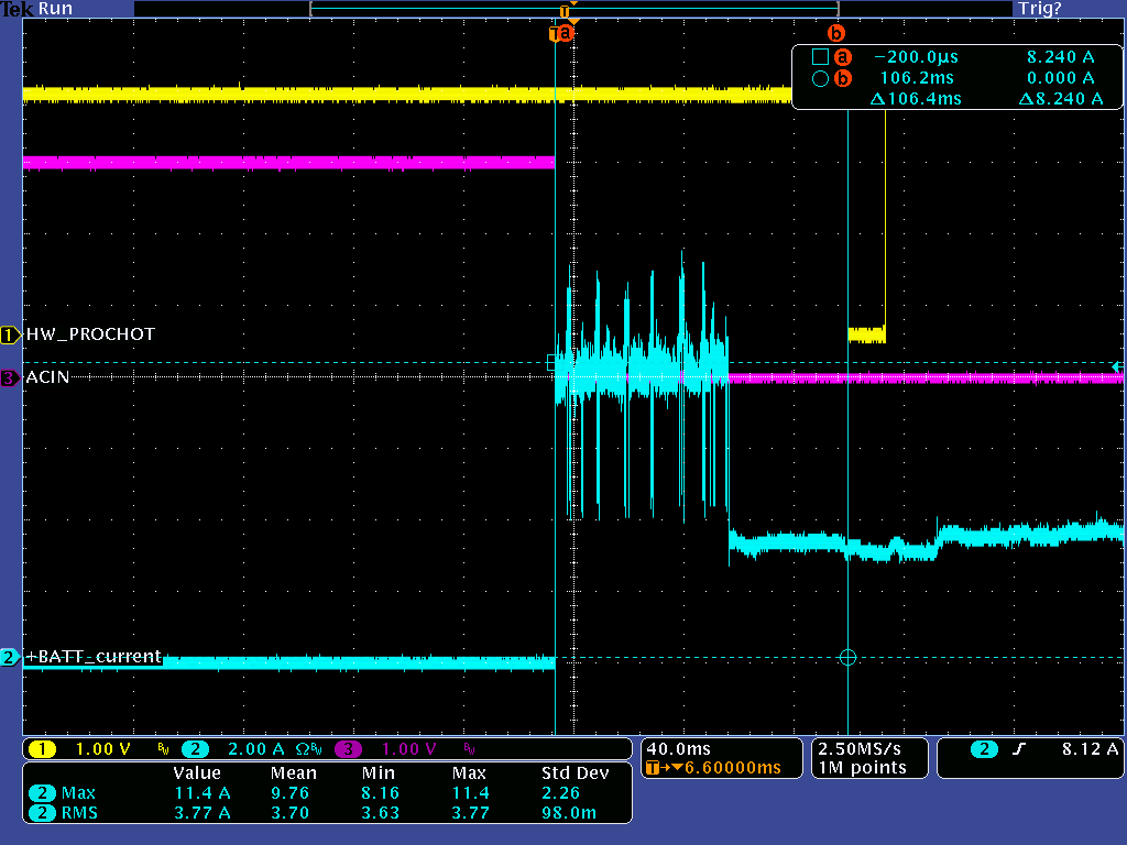

  • 适配器被移除时的波形、如下所示。
    • 通道1 BQ24781/PROCHOT
    • CH2:电池放电电流
    • 通道3:BQ24781/ACOK
该 PROCHOT 基于 ACOK 而不是基于 IDCHG、它基于之前 在0x3DH 中禁用 IDCHG 或 ACOK 的单独测试。  从上面的测试结果中可以看出、问题是、
  1. 为什么我们没有看到从 IDCHG 事件触发 PROCHOT。  根据配置为8192mA 的 IDCHG 阈值和100us 的去毛刺脉冲时间、您有什么意见、为什么不针对 IDCHG 事件触发 PROCHOT?
  2. 从 ACOK 下降沿到 PROCHOT 被驱动为低电平需要105.6ms。  这是合理的延迟吗?  我在数据表中找不到相关规格。

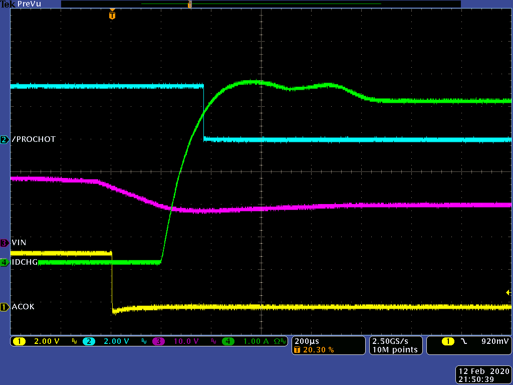

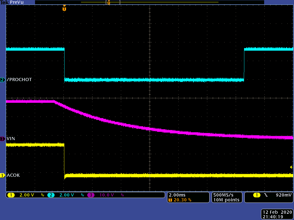

    我将使用 EVM 上的/ACOK 测量/PROCHOT 的几乎瞬时转换、并 通过 IDCHG /PROCHOT 看到100us 的抗尖峰脉冲。
    EC 是否有可能以100毫秒的速度进入并 更改配置?  启用 LPM 后、/PROCHOT 将不起作用、因此如果 EC 在100毫秒后进入并禁用 LPM、则会看到所显示的示波器捕获等延迟。
    IDCHG 似乎在50毫秒后消失、因此、如果您从未获得 IDCHG /PROCHOT、并且您只在您应该之后获得了 ACOK 100毫秒、那么在移除适配器后、系统中的某些设备似乎会保持/PROCHOT 处于禁用状态100毫秒。  同样、LPM 设置可以执行此操作、或者如果 EC 正在进入并进行配置更改、则可以执行此操作。  但我在 EVM 上看不到类似的100毫秒延迟。
