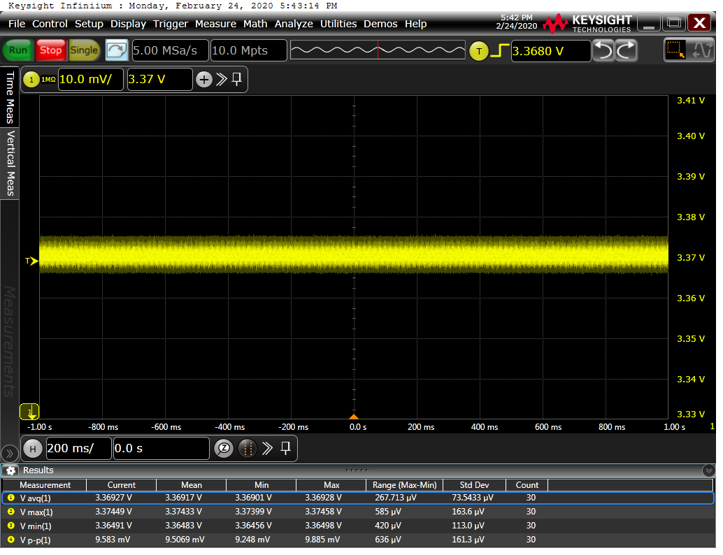

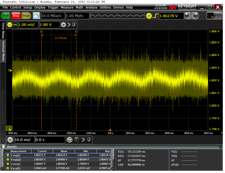

大家好、
我的客户正在将 TPS7A7300用于他们的应用。 他们希望获得小于3mV 的输出电压纹波规格。 我知道、这对 LDO 来说很简单。
但第二幅图像中的客户测试结果约为4.18mV。 主要的低频噪声来自电源(第一幅图像),但我在数据表中看到 PSRR,应该消除噪声。 (第三幅图像是 TPS7A7300的3.3V 输入) 、另一幅高频会导致输出纹波高于3mV。
1.您能否简单解释一下噪声是如何产生的?
2.如何消除低频和高频噪声。
如果噪声与我们的器件无关、但与它们的探头或测量相关、请帮助解释。
3.我们可以使用 TPS7A84A 获得更高的性能吗?(<3mV)我看到了数据表、它们是 P2P、两者是否引脚兼容?
感谢您的支持。

    您好、Roy、
    您在示波器图上看到的底层纹波看起来可能是60Hz 的线路频率。 探头未连接到 TPS7A7300时、您是否会看到该纹波?
    要回答您的问题:
    1.您能否简单解释一下噪声是如何产生的?   *低频噪声很难滤除。 LDO 的 PSRR 通常负责处理此问题。 但是、如果此噪声耦合到接地平面、则无法滤除噪声。 LDO 的 PSRR 用于衡量 LDO 如何滤除输入纹波。 LDO 的噪声规格是它在输出中产生的噪声小到多小。
    2.如何消除低频和高频噪声。 *对于低频噪声,请找到一个在整个频谱范围内具有非常好 PSRR 的 LDO。 对于高频噪声、请查看 LDO 的噪声规格。
    如果噪声与我们的器件无关、但与它们的探头或测量相关、请帮助解释。  *需要有关他们正在使用的测试设置的更多详细信息。
    3.我们可以使用 TPS7A84A 获得更高的性能吗?(<3mV)我看到了数据表、它们是 P2P、两者是否引脚兼容?   * TPS7A83A 是一款更好的器件。 但是、如果上面提到、如果线路噪声以某种方式耦合到 PCB 的接地层、则可能会出现类似的问题(可能会更好一点、因为 TPS7A83A 具有更好的 PSRR 和更低的噪声)。
    TPS7A83A 似乎是引脚兼容的、但主要布局差异在于它们具有不同的基准。 这意味着 TPS7A73使用0.5V 基准、而 TPS7A83A 使用0.8V 基准。 如果使用 ANA-OUT、引脚会添加到此基准。 因此 PCB 布局必须更改、如果使用电阻分压器、则需要调整输出分压器以设置 VOUT。
    但愿这对您有所帮助。
