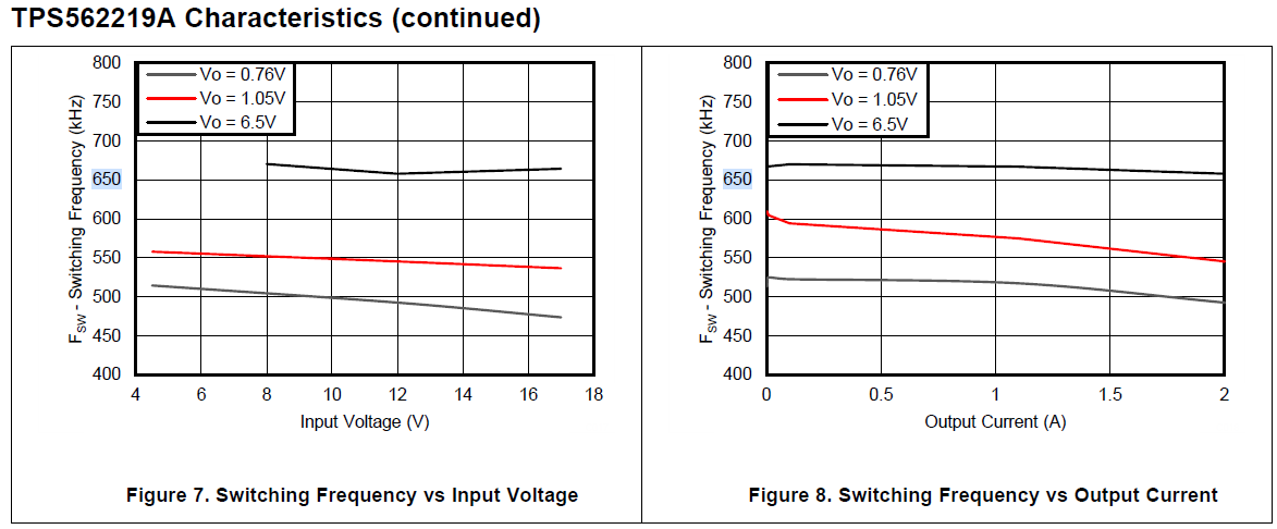

您好、先生、
您能否建议开关频率的最大值和最小值、因为数据表未显示、谢谢!
BR、
廖青
    您好、先生、
    客户希望通过 Max 和 Min 值了解振荡器频率。 非常感谢!
    BR、
    廖青
    您好 Sean、
    频率在不同条件下会有一些变化。 请参阅数据表图片7和8获取答案。
