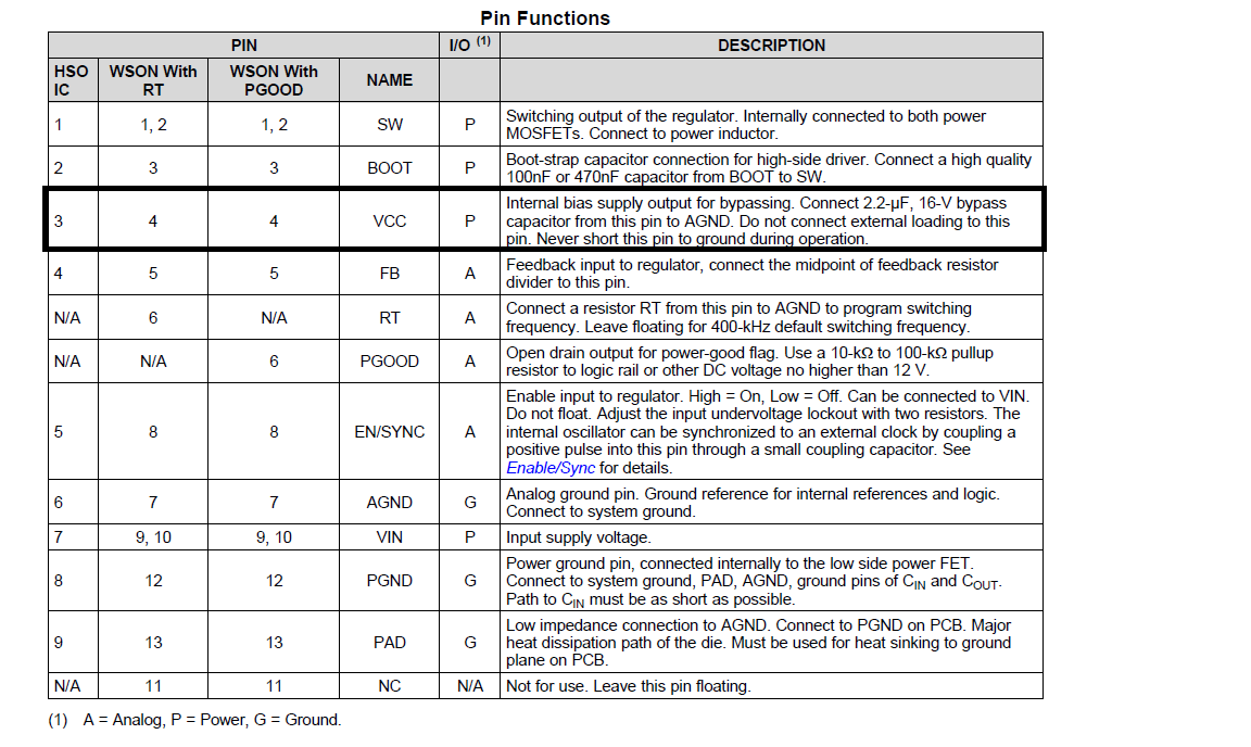

LMR23630数据表给出了 VCC 电容器的建议值、如下所示。
数据表第24页。
9.2.2.9 VCC 电容器选择
VCC 引脚是 LMR23630内部 LDO 的输出。 μF 确保器件的稳定性、应在该引脚与地之间放置一个最小为2.2 μ F、16V、X7R 的电容器。
此外、绝对最大额定值部分(数据表第6页)显示 VCC 至 AGND 输出电压为4.5V 最大值(关断模式下为5.25V)。
因此、VCC 电容器似乎不需要16V 电压。
额定电压为10V 的电容器是否可以在 VCC 电容器上使用?
Jin
    直流电压范围会导致降额。
    10VDC 电容器应该足够了。

    我发现2016版本的旧数据表在引脚说明页面显示如下。
    但最新的数据表(2018版) 具有相应要求。
     在引脚说明中是否添加了16V 旁路电容的要求?
    其变化可能意味着出于某种原因需要16V 额定值。  因此、我想确保。

    我们可能会提供额外的信息。 它在早期还没有具体说明。
    16Vdc 额定值将是理想的、但您可能会因为较低的电压而消失。
    我会确保不会出现足够的降额。 大多数 LDO 希望在降额后至少能看到1uF 的有效电容。

    我想您的答案可能是说、"在使用时(考虑直流偏置特性时)、我建议使用电容值为1μF μ F 或更大的电容器"。
    额定10V 2.2μF μ F 电容器(计划) 将为 0.6μF μ F (4.2VDC 时)…… 考虑到直流偏置特性、它小于1uF。
    问题1. DC4.2V 上0.6μF μ F (额定电压10V、2.2μF μ F)的电容器是否存在任何问题?
    问题2. 如果问题1有问题、将会出现哪种问题?
    Jin
    回答:请遵循最新的最新数据推荐。 我认为10VDC 2.2uF 电容没有问题。

    这是否意味着10VDC 2.2uF 电容器可能正常、但用户应观察最新数据表16VDC 2.2uF 电容器上的说明?
    Jin
    您好、Jin、您已通过电子邮件跟进、我将关闭。
    总而言之、需要接近1uF 的有效电容器。
