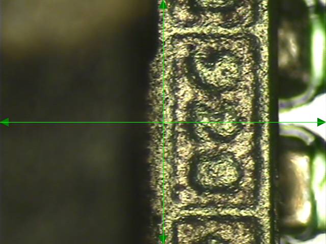

    1. 您能否阅读电源模块上的 Topmark? 您需要进行显微镜检查、但有一个 Topmark 读数来帮助识别暴露电感器左侧的部件。 请参阅下面的示例。

    请查看随附的模块上的 Topmark 读数:
    n´t 有这样的黄色滤波器:我们认为 HHQ 是 L4Q 、YMD 是928。

    如果您有任何有关2D 标签或装运标签的附加信息、这将极大地有助于跟踪。
