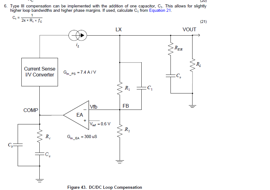

由于 传感器功耗的周期性变化、客户遇到290mV 和30kHz 正弦波电流纹波的问题。
输出为480mA 和1.26V
是否可以通过增加补偿环路中的 C1来降低纹波?
当前配置为 R1 =11k、C=82p、R2=10k
David
    尊敬的 David:
    1.增加 C1的改进可能不大。
    2.尽量将 RC 减少到现有值的一半、以增加相位裕度。
    3.如果减少 RC 无法改善、请捕获一些波形、包括输出电压、SW、COMP 和 IL、然后上传 SCH 和 PCB 给我们。

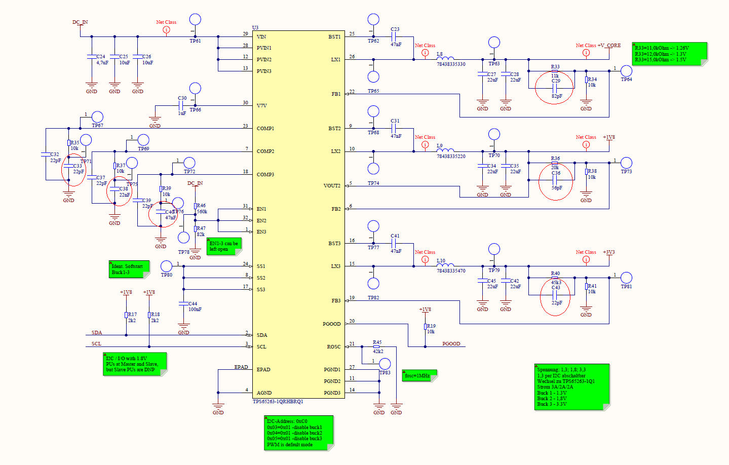

    你好,Lishuang,
    彻底检查该方案将首先取得成功:
    如果将旧工程的 TPS65263方案转移到实际方案、则 C33的值已更改。
    电容器现在由系数100变为低电平-这会导致+V_core (电源轨1)上的纹波高得多。
    顺便说一下、您可以检查 C33、C38和 C40的值:如何计算相补角?
    也请确认 C29、C36和 C43的值。
    由于在+V_CORE 上存在周期性负载、因此存在96kHz 的叠加振荡和大约125mV 的脉冲。 如何降低?
    如何在不使用该电源轨的情况下最大程度地减小+V_CORE 上的纹波? 如果通过控制寄存 器中的 I2C 禁用电源轨、则 PGOOD 会变为低电平(遗憾的是会评估 PGOOD)。
    Torsten
    您好、Torsten、
    1.对于 C33、C38和 C40值、请参阅数据表值。 在您的应用中、请尝试 C33=3.3nF、C38=2.2nF、C40=3.3nF。 很难准确计算相补角。 在数据表中、Comp 引脚值是验证值。 您可以参考它并在工作台上进行测试、如果系统不稳定或有一些振荡、我们可以进行一些调整。 通常、我不会更改 C 值(使用默认数据表值)、然后减小 R 值(R35、R37、R39)以增大相位裕度。
    2. C29、C36和 C43可以先保持不焊接状态。
    3.请使用数据表的默认值来检查 V_Core 是否也有振荡。
    我有一个问题、使用您的上述 SCH 设计、1V8和3V3是稳定的、只有 V_core 不是稳定的、对吧?
    4.我不理解这个问题"在这个电源轨不被使用的情况下、如何最大限度地减少+V_core 上的纹波?  "。 如果禁用该电源轨、为什么 V_Core 具有纹波? 如果该电源轨由 I2C 禁用、则该电源轨的 PGOOD 应处于低电平。

    目前、我们有两个基于 TPS65263-1应用此电源的项目:
    一方面-需要所有电源轨、3V3和1V8具有相对较低的纹波、+V_CORE 是具有明显更高纹波的输出(肯定是由 C33的极端失配导致)。
    另一个- 仅需要3V3和1V8。
    由于 PGOOD 在 下一个监控 IC 上进行评估、因此 PGOOD 上的低电平将完全停止电路板运行。 因此、我要求在没有负载的情况下在+V_CORE 上实现最小纹波(我们不必通过 I2C 关闭电源轨1)。
    Torsten
    您好、Torsten、
    明白了。 请尝试默认的 Comp 值、以首先最小化 V_core 上的纹波。
