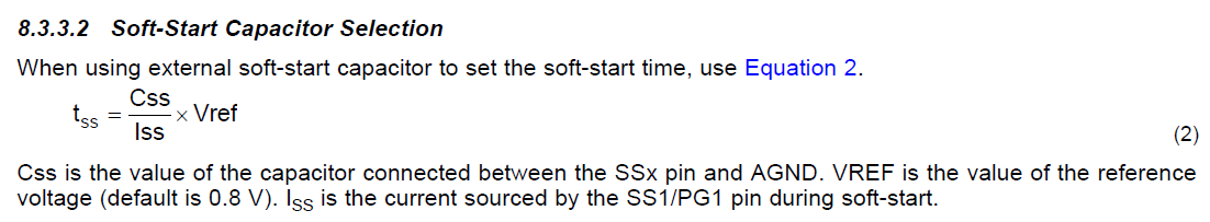

    充电电流 Icharge = Cout * Vout/TSS。
    通常、我们设置 Icharge <= 1A、然后您可以计算 TSS。
    之后、您可以使用下面的公式来计算 CSS。

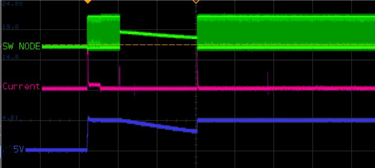

    我在一个设计中使用此 IC、其中前2个通道分别采用共享电流工作、另外2个通道单独工作。 我在 Ch3和 Ch4上遇到了一个问题、现在他们的使能信号连接到 VDDD、并且应该同时启动。 这个问题意味着在这两个器件启动后会立即出现高压降-持续时间为20ms、如数据表中所示、即使我不会期望 Iout 最大值过大、从我在数据表中读取的 Ch3和 Ch4值应为3A。 CH3也是通道4的输入。

    1.您是否有"20毫秒的高压降"波形?
    听起来好像 IC 触发了 OCP 和断续模式、您能否测量 CH3/4的输出电压、电感器电流和 SW3/4电压?

    1) 1)我可以发送波形、以便您观察到压降-请在下方检查、5V 时无负载。
      实际上、OCP 似乎是三态的、该通道停止20ms -如数据表中所示。

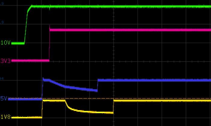

    您好、 Matei
    我认为还有一个可疑的问题:
    5V 电压轨在3.3V 电压轨启动时关断、3.3V 电压轨具有大过冲、这意味着3.3V 启动期间存在大浪涌电流、这可能会干扰5V 电压轨正常工作。
    您设置的软启动时间有多长? 包括下游电容器在内的总输出电容是多少?
    您将 SSX/PGx 引脚配置为 PGOOD 功能、对吧?

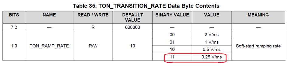

    建议扩大软启动时间、您可以将 TON_RAMP_RATE 设置为11。
