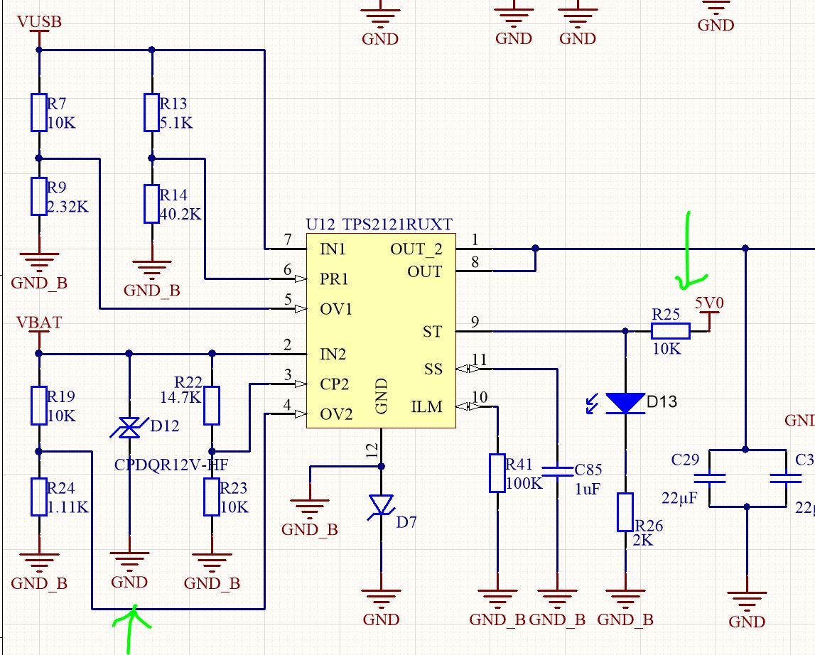

    TPS2121为我工作、我已完成原理图、您能否将此原理图转发给 TPS2121团队进行审查?
    设计参数如下所示、
    VUSB = 5V
    VBAT =最小3V 和最大10V
    VREF = 1.06V
    VPR1 = 2.5V
    VCP2 = 1.66。
    VOV1 = 6V
    VOV2 = 11V
    还注意到、VIN 的更低最小电压为2.8V、这是否可以更改为3V。
    Brgds
    Manimaran

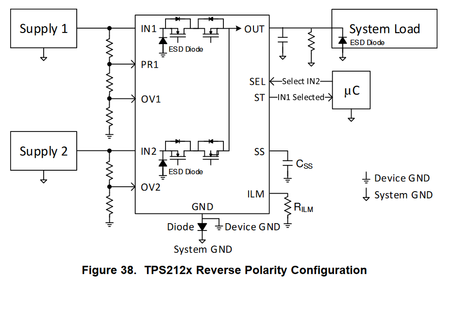

    我想了解的另一件事是反向电压保护第10.6节、即在使用电池时需要这样做。如果是、二极管具有器件接地、我假设电路板的接地和系统接地是外部电源的接地、这是正确的。
    在不使用反向电压保护的情况下、芯片能够处理从电池正极到电路板接地的电池线交换、反之亦然?
    Brgds
    Manimaran、您好!
    如果存在错误连接电池的风险、则应在电路上配置反极性保护。
    器件接地是第10.6节中所示器件的引脚应连接到的引脚。 该器件接地层将通过二极管连接到系统接地(PCB 接地)、如图38所示。 这将导致器件接地和系统接地根据使用的二极管上的压降产生电压差。
    如果配置为反极性保护、则必须重新计算控制引脚的阈值、因为电源是相对于系统接地的、并且控制引脚连接到器件接地。

    感谢您提供有关反极性的指南。 我重新计算了 Rs 的值、并附带了以下值。 此外、我还将齐纳二极管 D7连接到 TPS2121的 GND 引脚12以实现反极性。 现在、器件接地称为 GND_B、系统接地为 GND (电路板接地)。
    非常感谢您能查看此内容并发表评论。
    Brgds
    Manimaran、您好!
    一切看起来都是正确接地的。 只要 D7上的齐纳电压高于电池电压、我就不会看到设计有任何问题。
    如果您有任何疑问、请告诉我!
    Andy Robles

    我确实有一个问题是 D13 LED。 ST 引脚是一个开漏、而不是器件的输出。 为了使 D13 LED 在 IN1为输出时亮起、必须由系统中的某些电源上拉。 我们建议使用介于6千欧和20千欧之间的拉电阻器。 这是数据表第7.3节中的规格 Rst。

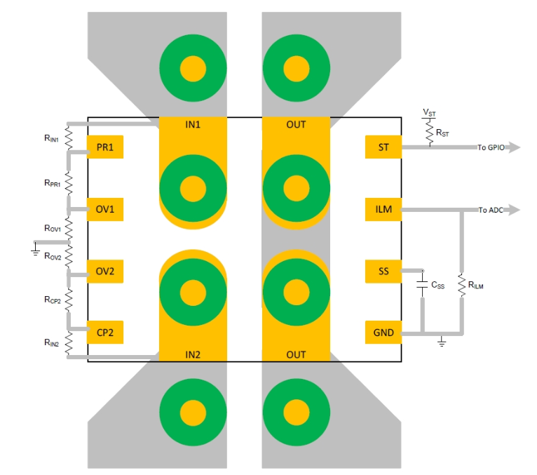

    此外、数据表中的第12.2节显示了在 VIN1、VIN2和 VOUT 引脚上放置过孔的位置图、以实现更好的功率耗散。 下面您可以找到数据表中的图像、其中还包括 ST 引脚上的拉电阻器示例。

    尊敬的 Andy:
    感谢您的评论、我错过了 ST 引脚的上拉电阻、良好的捕捉、我将 D12的接地从 GND_B 更改为 GND。
    请参阅下面标有绿色的修订版原理图。
    Rgds
    Manimaran、您好!
    ST 引脚现在看起来不错。
    对于 TVS 二极管、我最初写了一个响应、说将其更改为系统接地、但很快删除了注释、以便我可以了解更多内容。 在与一些同事讨论后、我们得出结论认为、最好将电视连接到设备接地。 通过连接到器件接地、TVS 将能够相对于其自身接地保护 TPS2121。
