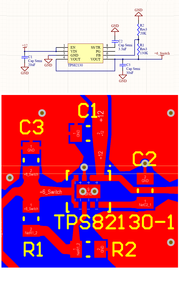

尊敬的支持团队:
我尝试使用 TPS82130在以下电路中生成低噪声6V 输出、但是、该电路仍然出现故障。
我已经尝试了3块 PCB、
第一个输出提供奇怪的~4.8V 输出、有时跳转到~1.5V
第二个输出在 FB 引脚上提供0.44V 的~2V 输出
第三个在输出电压和 VFB 之间测量了~50ohm、并在提供7V 电源后在~10s 内烧断
我的电路设计中是否存在任何问题、还是由于我的焊接问题而导致的? (我用热气枪用手焊接)。
艾伯特
    您好、Albert、
    您的布局与 数据表 和 EVM 中建议的布局不同、尤其是在接地方面。 例如、在建议的布局中、引脚3 GND 直接连接到散热焊盘引脚9、也直接连接到顶层接地覆铜。 在布局中、这些点仅通过过孔(希望连接到稳定的不间断 GND 平面)进行连接、输入和输出电容器具有很长的距离和很少的过孔以连接到模块接地。
    我建议在 TPS82130EVM 上测试您的设计(原理图组件) 、以查看布局是否会产生影响。
    除了我对布局的评论之外、我还有关于您的设计的一些问题:
    • 这个6V 电压轨应该提供什么输出电流?
    • 在输出电压低于预期的前两块 PCB 上、SS/TR 引脚电压也是多少? 显示示波器输入电压、输出电压、FB、SS/TR 的启动波形也有助于调试。
    • 此外、您的设计中电容器的额定电压是多少?
    Kris
    您好、Kris、
    非常感谢您的快速回复。
    关于接地、两个焊盘都连接到底层上的公共接地层(我认为这应该足够坚固?)
    关于输出电流、我打算在50mA 至1.5A 的范围内使用它
    很抱歉我没有测量过这些值。 我现在已经没有组件了、并将再次对它们进行测试。 SS/TR 上的预期电压是多少?
    3.我在设计中使用了额定电压为50V 的电容器。
    艾伯特
    您好、Albert、
    如果您的电路板已移除 TPS82130、请尝试测量焊盘之间的电阻、以查看电路板上是否存在任何短路或意外连接。
    我看不到您的原理图及其组件有问题、因此布局可能会有问题。 这就是我建议在 EVM 上尝试配置(完全相同的器件)的原因。
    应用手册 显示了启动期间 Vout、FB 和 SS/TR 信号的波形示例。 SS/TR 引脚应在 FB 引脚达到0.8V 且输出达到目标输出电压时以线性方式上升并通过~1.2V 测试。
    Kris
    您好、Kris、
    我已经焊接了一个新板、现在它运行良好:
    进行以下更改:
    我在 C1和 C2中使用了47uF X7R 16V 电容器
    使用新的不干净磁通代替玫瑰光通(可能会在芯片下方留下一些残留物)
    现在、IC 稳定地提供6.02V 电压、完全符合我的预期范围。
    我认为最可能的问题是先前试验中的磁通量
