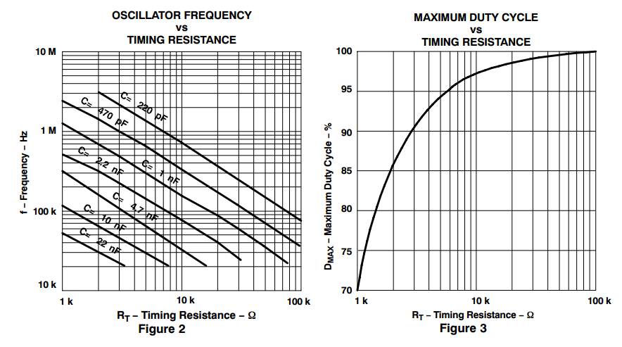

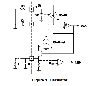

我们是否可以采取任何措施来调整2825A 上锯齿波的下降时间。 我需要2.8us 的下降时间(目前为3.8us)、以便 PWM 通道 A 和 B 的上升沿和下降沿间隔不超过2.8us。 目前、当 Rt = 2k、CT = 20nF 时、我得到的结果为3.8us (这为我提供了~40kHz 锯齿)。 我尝试使用 Rt 和 CT、但这只会改变频率、锯齿下降时间没有差异。
    Manish
    如果您注意到、在该器件的数据表中有一个10mA 标称振荡器放电电流。
    这就是限制死区时间或最大占空比的原因。
    您需要减小计时电容器并增加计时电阻器。
    这将为您提供更快的 Ct 放电时间
    在本例中、设置 Rt = 40k 且 CT = 1nF
    这将使您的速度快得多
    John
    Manish、您好!
    根据图2和图3,当 RT=2k 时,最大占空比 id 为86%,因此最小死区时间为25us*14%=3.5us。
    如果您想缩短死区时间、请增大 RT 值。
    (25-2.8) us/25us = 88.8%
    我建议尝试使用 RT = 2.7k 或3k 或更大、然后根据  图2使用相应的 CT。
    Teng

    我通过此 Excel 工作表(随附)计算 Rt 和 Ct 与数据表第6页的图完全相同、但这更快、更准确。
    John、感谢您的回复。 实际上、我尝试根据为 Rt 和 CT 镜像恒定电流的事实来制定一个简单的公式来获得下降时间、但我无法得出足够准确的任何结果来提供所需的下降时间。 40K、0.9nF 将过快。 我认为、对于此设计、我们不会更改下降时间、但我更希望在将来为我的设计使用相同的 IC、因此我尝试尽可能多地记录下来。 Excel 工作表非常有用。
    感谢您的回复 Teng。 正如我提到过的、我确实使用了 Rt、CT、但如您所知、设定电容值过于繁琐。 精度为10%的情况下、它的工作位可以使其正确。 我仍在研究它、似乎我通过6k、~6.6nF 接近我想要的值、但温度漂移和寄生效应(只要电容值足够高、我就不会太担心) 正占据我的脑海+它只是一个 IC、我一直在使用它。 我在外部时钟同步上看到了其他一些帖子、我希望将所有内容保持在40kHz 的锁定状态、但不更改下降时间、这在我的应用中非常重要。

    Manish、您好!
    由于   电容器容差、温度变化和 IC 差异、下降时间不可避免地会有轻微的差异。 您可以选择容差较小5%的 CT。
    个人而言、与  RT 和 CT 的公式相比、我更 相信图2和图3、这也是我一直使用的方法。
    Teng
