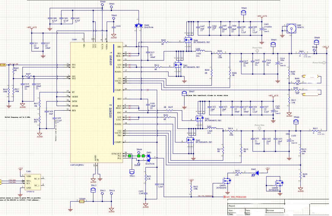

我正在尝试按照 Excel 工具建议在单输出模式下启动 LM5143-Q1。
我认为该设计的电流消耗非常高、在仅10k 负载的情况下、输入轨上的电流消耗大约为140mA。 此外、输出过高、为25.4V、而不是预期的24V。
目前、输入电压轨设置为35V、而不是48
是否有任何关于错误或如何进一步解决此问题的想法?

    它看起来控制器在 FPWM 模式下工作、DEMB 连接到 VDD
    '将 DEMB 连接到 AGND 以启用二极管仿真模式。 将 DEMB 连接到 VDDA、以在强制 PWM (FPWM)模式下运行 LM5143-Q1、并在轻负载下连续导通"
    在这项工作中、尤其是您根据 RT 电阻器以高频率运行时、空载功耗将很高。
    您可以将 DEMB 连接到 ANGD 以启用 PFM 模式。

    我还注意到、再次查看 Excel 表格、我错过了 VCCX 与外部5V 的连接、因此内部 LDO 上有整个负载、这可以解释高电流消耗。
    但这是否也可以解释为什么电源正常信号不会变为高电平?

    您可能需要解决输入高于设定点的原因、对于单路输出连接、您的反馈连接看起来与数据表不同
    "将 MODE 连接到 VDDA、将 FB2连接到 AGND、以将 LM5143-Q1配置为交错运行。 这将禁用通道2误差放大器并将其置于高阻抗状态。 然后、控制器处于主从配置中"
    该芯片配置了正确的模式设置、FB2连接到 AGND、看起来可能与它不同(DoNotFit 组件)。
    我现在可以使用更新的补偿网络和外部 VCCX。
