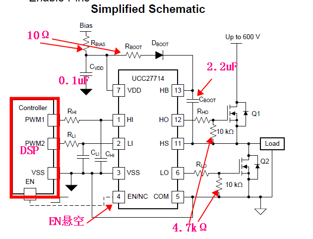

大家好、我客户的原理图如下所示(EN 悬空)。

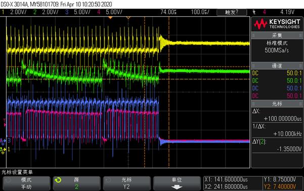

我们发现、当 UCC27714的最高温度达到70C 时、HB-HS 电压将降至7V 以下、从而导致 UCC27714反复重启。
波形如下所示:
黄色-良好的自举电容器电压波形(UCC27714、其温度低于70C)
蓝色-良好的 HO-HS 电压波形
绿色-自举电容器电压波形不良(UCC27714、其温度高于70C)
红色-不良的 HO-HS 电压波形
器件电源稳定、我们已尝试更换器件、问题仍然存在。 在同一器件中、如果我们将温度降低到70C 以下、问题就会消失。

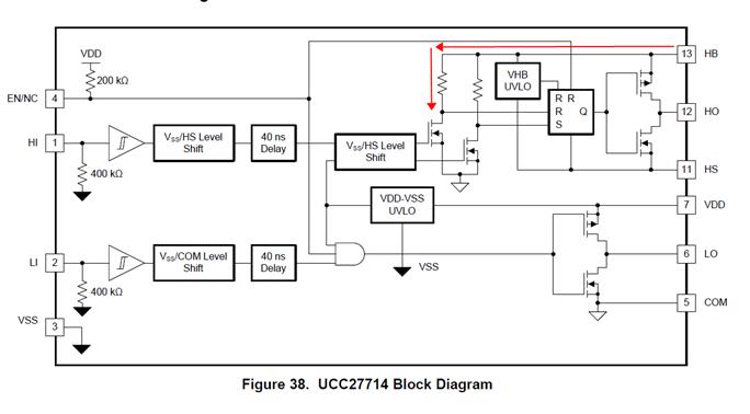

是否有任何内部电路可以在高温期间对自举电容器放电? 例如下面显示的红线?
我们提供的原理图是否存在任何风险?

    我们通常建议 VDD 电容值为 HB-HS 电容的10倍、以减少 HB 电容充电导致的 VDD 压降。 您能否确认 VDD 上是否有超过所示0.1uF 的额外电容?
    您能否提供自举二极管的器件型号? 我们建议使用快速恢复二极管、以减少自举二极管反向恢复期间可能发生的 HB 电容放电。
    即使开关停止、在高温示例期间、绿色波形看起来也比"良好波形"低得多。 黄色和绿色波形接地基准是否相同且电压标度相同?
    与自举二极管串联的10欧姆电阻和2.2uF 自举电容是一个长时间常数。 您能否确认将电阻降低到2.2-4.7欧姆是否有助于操作?

    我们已将 Rboot 减小到1.1欧姆、但它不起作用。
    2.启动为 STTH110A
    3. 70C 由连接到 IC 顶部的热耦合器测量。 VDD 为+12V、开关频率为60kHz、单路 MOSFET IRF300P226 (无并联)。 栅极驱动电阻为10欧姆。 最大占空比为90%。

    感谢您的更新和应用程序操作详细信息。 我想回顾一下 HB 电容器和功耗。 请参阅 UCC27714数据表第9.2节、通过估算 Qg/Vgs 或191nC (max)/11.3V=16.9nF 的等效 Cg 来确定建议的引导电容最小值。 建议引导电容器是 CG 的10倍、即169nF。 2.2 μ F 的电容比要求的大得多。 我们始终建议在引导电容器值上留出一定的裕度、但470nF 应该足以满足此应用的要求。 转换器运行是否具有 fsw 为低电平或 HO 导通时间较长的条件。
    总栅极驱动功率为2 x Qg x VDD x Fsw、或2 x 12 x 127nC (典型值) x 60kHz=182mW。 在外部栅极电阻的情况下、并非所有功率都在驱动器中耗散、 但是、即使在182mW 和70度的 IC 顶部测量值下、顶部和结点的差异也仅为0.182 x 3.6摄氏度/瓦或0.65摄氏度。3.6摄氏度/瓦是结至顶部的表征参数。
    结温似乎不应接近最大工作范围。
    我会尝试0.47uF X7R 陶瓷的引导电容、这将使引导电容器的充电/再充电速度快于2.2uF。 2.2uF 是陶瓷电容器还是其他类型的电容器?
    STTH110A 额定电压似乎高于应用所需的电压、正向恢复时间在300ns 时似乎很长。 您能否尝试使用额定电压为600V 的二极管、例如能够缩短开关时间的 MUR160?
    如果自举二极管和 HB 电容器的变化不起作用、则该温度下的行为可能会发生变化、从而导致问题。 如果 UCC27714具有过大的 HO 过冲或下冲、则输出可能无法保持正确的状态。 如果可能、我们建议在驱动器输出端添加肖特基二极管(在本例中为 HO)、以钳制到偏置和驱动器接地基准。 将额定电流为1A 的二极管靠近从 HO 到 HB 和 HO 到 HS 的 IC 引脚放置、以限制正和/或负过冲/下冲。

    他们将 VDD 电容更改为4.7uF、将 BOOT 电容更改为0.47uF、问题迎刃而解。
    但仍想知道它为什么能够解决这个问题。 我们使用原始电容值测量了波形。当 HB-HS 电压下降时、VDD 电压非常稳定、如紫色线下方所示
