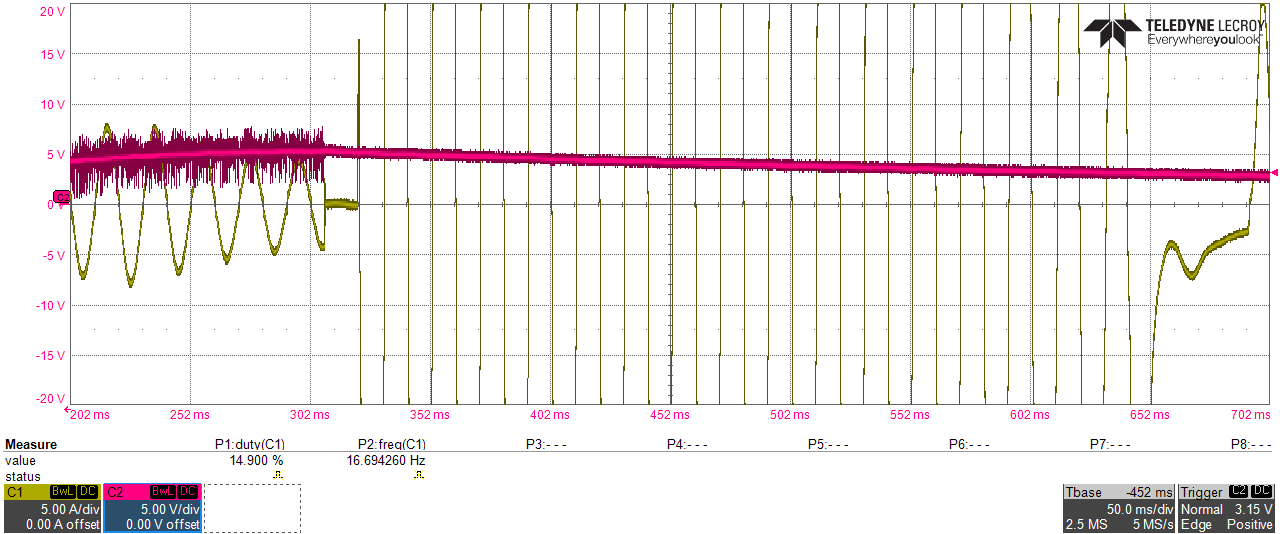

当我测试 PFC 电路时、最初我向 PFC 施加110V 电压、并向 UCC28180提供12V 电压。 引脚 PFC_ON/OFF I 设置0V。 这意味着传导和 PFC 中的 BJT Q16被禁用(我在 BJT Q16的输入中有一个非门)
之后、我将引脚 PFC_on/off 设置为3.3V、并期望 BJT Q16闭合、我希望 PFC 电路工作、但不工作。 PFC 电路失去控制和过流。
请帮助我解决此问题
    这是 PFC 启动时的波形。 黄色表示输入电流、红色表示 VSENSE 电压。 如您所见、启动时、VSENSE 从0V 增加到5V、此时的电流波形仍然正常、但在达到5V 后、会出现一些问题、VSENSE 电压降低、电流失去控制

    感谢您的回复、我很喜欢这个问题、它是由我的保护电路引起的。 我将参考电压设置为380V、并将保护电路的限值设置为410V。 在启动期间、过冲电压高达410V SO、保护触发和锁定 PWM 信号
