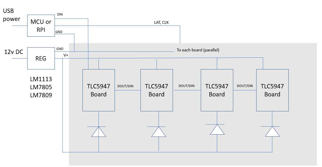

让一些 TLC5947现成的板与 Adafruit 具有相同的电路、与 TLC5947一起开始工作。 这些板的每侧都有一个接头、其中所有信号(Vdd、GND、锁存器、clk)都连接在一起、除了数据输入/输出之外、空白用 R 接地下拉。 这些板具有一个5V 的板载稳压器、可连接到 TLC5947、而连接的输入电压直接提供给 LED 输出。 有趣的是、电路板在提供3.3或5V 电压时也能正常工作。  RPI 3用于使用位 bang I/O 控制电路板、电路板独立于 RPI、 RPI 和电路板共用一个公共接地端馈入外部电源(78xx 稳压器)。 R 设置为15mA CC。
当电路板并联时(所有电路板从同一导线形式 RPI 获取数据)、这种方法在3.3、5V 和9V 输入电压下都能正常工作并保持稳定。 对于所有交易、所有灯都具有相同的颜色、针对多种不同的颜色设置在循环中反复测试几个小时。
在级联(串行)模式下、将数据从一个板更改为另一个板的 DIN、它 在3.3V 时工作良好且稳定。 然而、将电路板的电压更改为5V 或9V、所有 LED 输出都会立即关闭(无 LED 信号)。 这种情况已经发生在2个电路板上、并且当前每个电路板使用3个 LED。 当移除 DIO 至 DIN 导线时、第一个电路板 继续正常工作。 换用电路板具有相同的效果。 将时钟速度降低到非常慢的频率也没有效果。
它看起来不像是相关的寄生电容。 以某种方式将任何内容连接到 DIO 会导致此问题。 在级联时是否需要特别考虑?

    我现在没有可用的范围。 TLC5947 (稳压器的输出)上的 Vcc 为3.3V。 我将代码从 RPI 移植到小型微控制器、现在在焊接实验板上、而不是以前的试验板上、具有4个级联板。 所有 LED 现在都在级联模式下工作、不会关断。 不过、在3.3V 输入电压下、电路板和 LED 阳极的输入电压没有误差。 对于电路板和 LED 阳极的5V 电压,非常不稳定 (通常错误的 LED 开/关,大多数在第4个电路板上 ,有时在第3个电路板上)。 在将 CLK 和数据线移开并改变 GND 与电源和 MCU 板的连接方式后 、情况变得更好、10次传输中大约出现1次错误。 对于9V 到电路板和阳极、所有的光颜色都非常明亮、并且在所有 电路板上始终是错误的。  焊料有线板不是理想的、但没有太多问题。 SPI LCD、传感器等其他 SPI 芯片的应用。 CLK 和数据线看起来非常敏感、只需用手触摸它们、一切都会出错。 在5 ( 3.3V 正常)时 、可能需要屏蔽电线或某种形式的信号调节。  对于我的设计、我不能允许出现一个错误、因为它会立即导致糟糕的用户体验。 下面是设置的简要示意图。  请注意、空白在电路板本身内部下拉。 @3.3 ~100个事务中有一个错误、20个事务中有@5.5 1个错误 @9V、 所有事务错误输出。 通过单独的稳压器(但共用接地)为 LED 阳极和电路板供电会产生相同的结果。

    您的 MCU 或 RPI 高级别是否也跟随您的电源? 使用3.3V 或5V/9V 为电路板供电时、VCC 不同。 通信接口的 VIH (0.7VCC)和 VIL (0.3VCC)也会发生变化。
    你(们)好
    你是对的。 。 是板载稳压器为5V 且 MCU 运行3V I/O 时出现的问题 可以替换稳压器、但在稳压器上使用3.3V 输入时、其输出似乎约为3.3V。 使用3.3.3.Vcc 5947 +通过不同的电源为 LED 供电并对 电路板重新布线、从而缩短所有连接+焊接以提高稳定性、现在在3.3至9V LED 下工作正常、对于级联 DAT、板之间的电线为5cm。 问题已解决。 谢谢!
