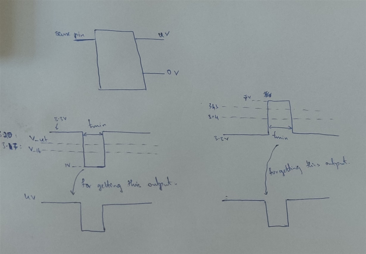

您能告诉我 IC 的瞬态性能是多少、从这个意义上讲、可以检测到的输入上的最小毛刺脉冲宽度是多少? 我在图片中解释了我的问题。

    感谢您的回复、但我仍然找不到最小脉冲宽度与过驱电压间的关系图。 该图具有传播延迟与过驱间的关系。 我需要最小脉冲宽度与过驱间的关系。 如果我的理解中有任何错误、请告诉我

    请参阅图8至图11。 请注意、在曲线下、该图是从低到高还是从高到低。 最小脉冲宽度与过压的"从低到高"感应转换和欠压的"从高到低"感应转换的规格相同。 这些被定义为传播延迟、如果传播延迟未过期、则未检测到脉冲、表示未满足最小脉冲。
    让我知道理解是否清楚。
