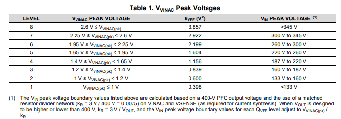

根据数据表,“这些8-QVFF 电平是为适应85至265VRMS 的完整通用线路范围而设置的。”
如果我们在65V 至265VRMS (最小输入电压低于85VRMS)的输入电压范围内使用 UCC28070、有何问题?
隐藏
    您好、隐藏、
    正如您提到的、UCC28070的乘法器有8个 QVFF 的量化电平。
    如果您希望在65V 至265V 的输入范围内运行、则可以设置为1级(VINAC< 1V)以对应65V 输入。
    有关详细信息、请参阅数据表中的表1。
    VINAC 上的分压比等于 VSENSE 上的分压比、这会将 VINAC 电压设置为265V。
    表1中的注1显示了这一点
