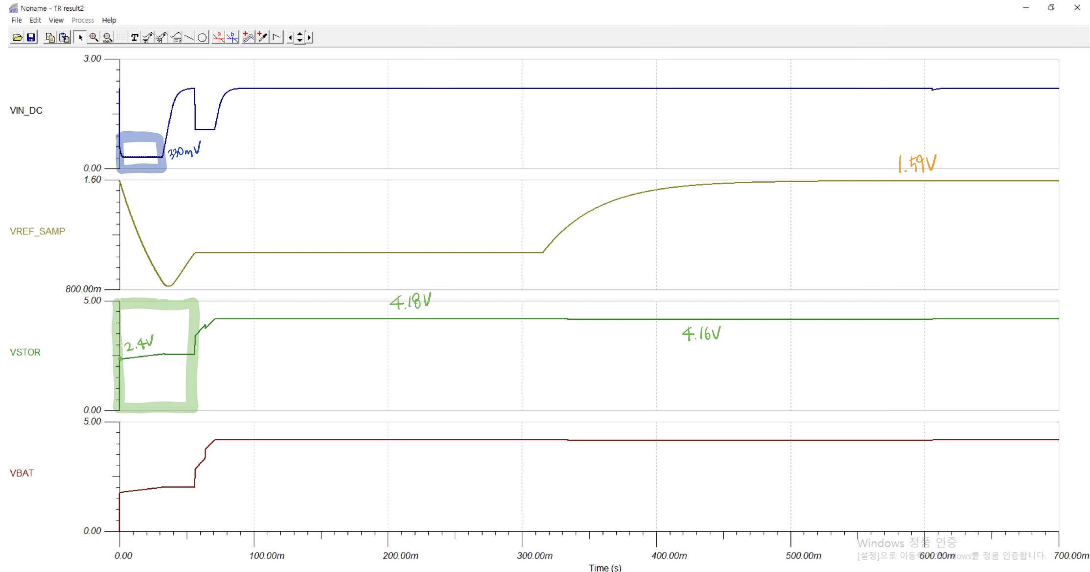

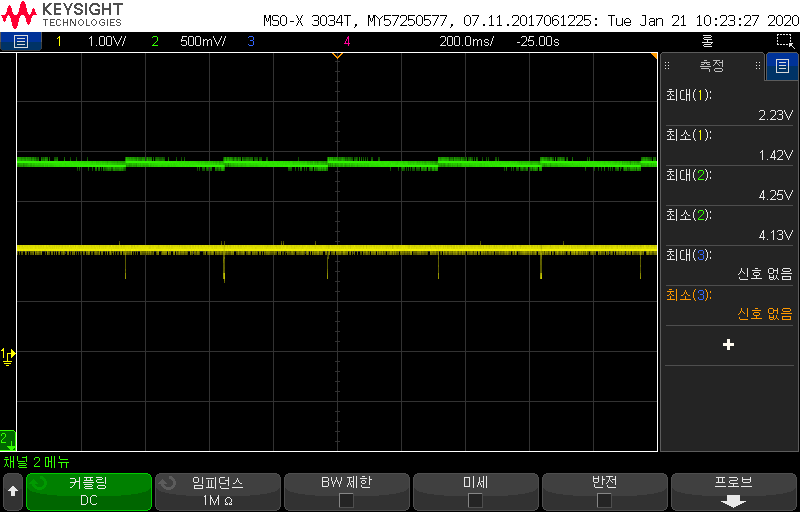

我们将使用 Vmpp 值为1.6V、IMPP 值为36mA、开路电压为2.2V、短路电流为40mA 的太阳能电池测试 EVM。 因此、更改了电阻值以匹配此 mpp 值、并更改了电阻值、以便欠压为3.6V、过压为4.2V。
此 EVM 用于检查以下测量值。 绿色表示 vstore 值、黄色表示 VIN 值。

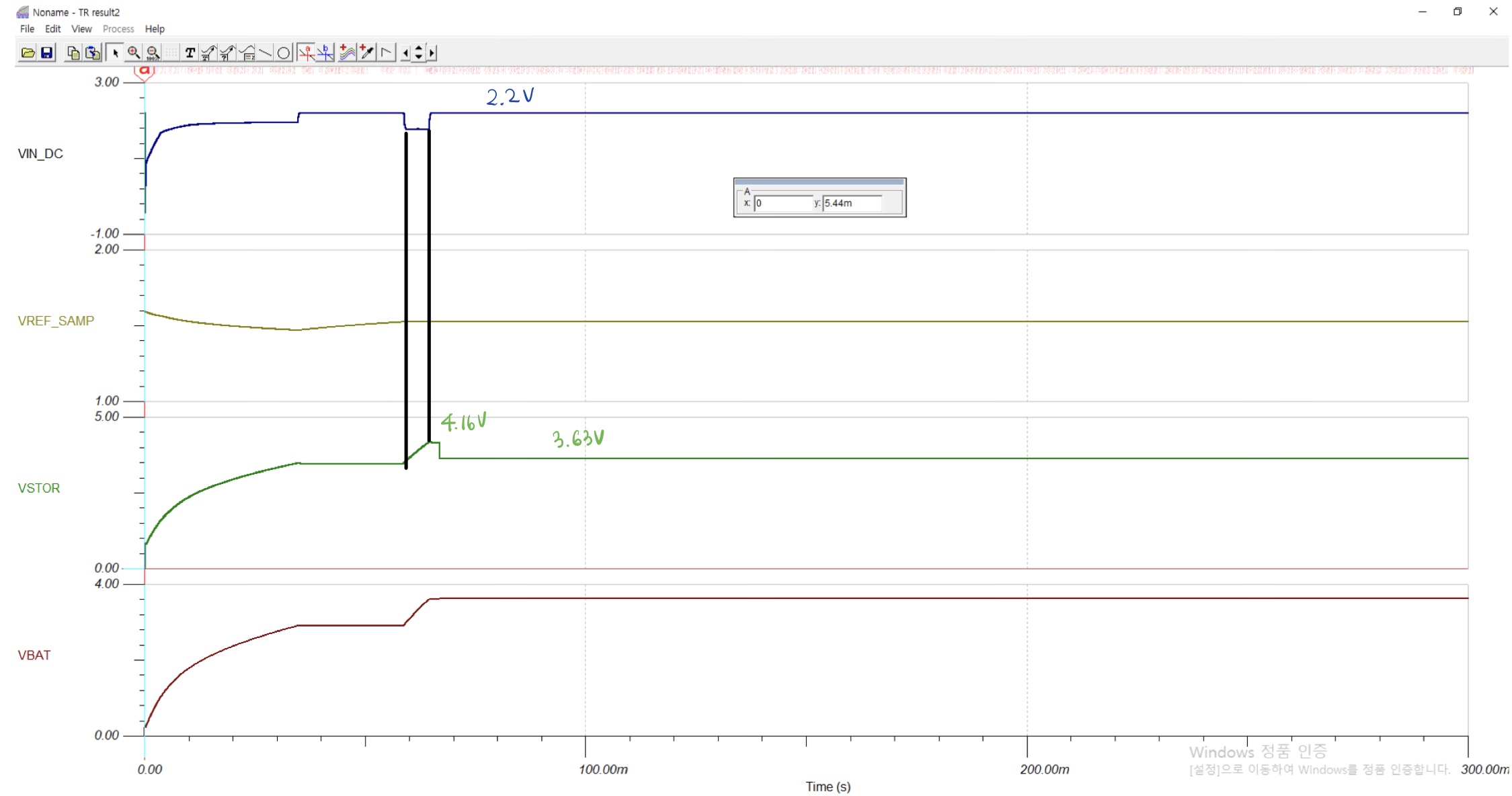

为了了解有关测量值的更多信息、我使用了 Tina ti 工具、使用所有值检查仿真。
由于 vstore 值不是4.2V、VBAT 值和太阳能电池值已更改、以匹配 bq25504的 TSC 文件中最初提供的值。 VBAT 为4.7uF、太阳能电池值为 VOC:0.5V、ISC:0.4mA、因此将 VOC 设置为2.2V 需要4.4倍。 以获得下图。
上图中 Vin 的蓝色方块为330mV、因此处于冷启动模式、Vstore 的绿色方块为2.4V、而不是1.8V。 为什么? 我们还需要跟踪 Vin 中的 mpp、但我们看不到该点。 原因是什么? 我随意修改了这些值、以确定适合我测量值的仿真。 如果没有、如何修改这些值以获得与测量值类似的仿真?
