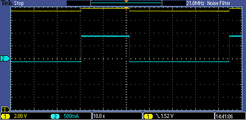

我目前对董事会的表现感到困惑。 我正在为4节串联的5Ah 锂聚合物电池充电。 我已将 bq24600设置为以1安的电流充电。 充电器启动并以1A 电流充电约1分钟、然后变为零约30秒、然后重复此序列、直到充电完成。 我的第一个想法是温度关断、但芯片不热。 我已附上我的原理图。 如果您有任何想法、我希望听到这些想法。

    1.您能捕获 VCC、PH、充电电流和 SRN 的波形吗?
    2.您能探测 STAT、/PG、STAT 和 SRN 吗?
    3.将电池连接到充电器的电缆有多长? 换句话说、在充电期间、电池和充电器的端子电压之间是否存在显著差异? 这可能会导致提前终止。
    4、VFB 引脚为何连接到充电使能端? VFB 应连接到电池。
    Mike Emanuel

    我的技术人员没有拿到起雾的芯片、我自己试了一下、从总成上拆下主板、然后运行充电器、这样我就可以看到芯片了。 如果我每15秒就会有一小块冷雾撞击芯片、它就会毫无故障地工作。 您是否在原理图中看到任何可能导致芯片过热的设计错误? 该电路板很小、但具有内部接地层、通过四个通孔和8个镀铬孔热连接到芯片的散热焊盘。 内层接地层为3.5 x 2.5英寸。 在这个低电流下、我没有想到会出现过热问题。
    请思考?
    Jerry

    我已获得大多数请求的数据。 Stat 和/PG 未连接到我的板上、因此不会暴露在探测中。示波器图片与充电电流波形同步。 设计电流为1安。
    通道1为 SRN - 通道2为充电电流
    通道1为 VCC -通道2为充电电流
    通道1为 PH -通道2为充电电流
    与上述 W/O 时基扩展相同
    Jerry

    您是否可以通过任何方式捕获 STAT 和/PG 引脚? 它们对于调试充电器状态非常有用。
    此外、您能否详细说明连接了哪个热敏电阻? 此外、TS 电压与充电电流如何? 我想知道这是否是温度问题、但电池上不是充电器。
