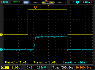

    CURRENT_SENSE 进入 MCU ADC。 我尝试使用不同的 R1值。
    R4和 R5大致对应于我对实际条件的测量。
    我显示了 VBAT=5V、R1=3.1欧姆和 R2=1欧姆时的示波器快照。 较低的 R1+R2提供正确的(工作) VOUT ~= VIN。 考虑到 PCB 的实际情况、进行更直接的电流探头可能是一项工作。
    黄色=输入电压、蓝色=输出电压:
    黄色=打开、蓝色= VOUT:
    黄色= CURRENT_SENSE (R2 ~= 0.8 Ω)、蓝色= VOUT
    放大 CURRENT_SENSE 画面不会显示任何进一步的详细信息。
    安德斯
    很抱歉耽误您的回答。 从示波器截图和原理图来看、这里似乎没有任何错误。 我将把 TPS22919EVM 放入实验室、作为完整性测试来再现您在这里的设置。 我将在一整天左右的时间内获得结果。

    Anders、您好!
    感谢您提供的信息和示波器照片,它使您更容易地查看此问题:)。 我相信我知道根据您对器件的实施可能会发生什么情况。
    总的来说、此器件有两个电流限值、一个为~3A、另一个为~500mA。 当器件首次打开时、它使用较低的电流限制设置、直到达到~0.36V、然后激活3A 电流限制。 器件以这种方式启动的原因是、它在导通到较短时间时保持器件受保护、而开启的开始是在耗散了大部分功率的情况下。 如果器件在达到0.36V 后继续达到电流限值、则将保持电压不变、并继续保持电流、直到检测到的短路消失。 将 IC 作为负载时、这不是问题、因为 IC 将具有 UVLO、并且在 VOUT 远高于0.36V 之前不会拉电流。 在纯电阻负载下、电流始终被拉取、因此器件将无法导通。 我认为、这是您的器件根据您尝试拉取的 VOUT 电压和电流测量结果所发生的情况。
    您是否能够在没有负载的情况下打开器件、然后在开启后施加电阻负载? 我认为这会证明上述的猜测。
    Alek Kaknevicius
    你(们)好、Alek
    实际上、在开关导通后的一段时间内连接负载会改变行为并允许更大的电流。 我还没有确切验证电流大小。
    您的分析可能是正确的、这意味着 IC 不适合我的应用、因为我需要驱动具有恒定电阻的负载。
    如果您可以修改 TPS22919数据表以在启动序列期间提及此更严格的限制、则可能会对未来用户有所帮助。
