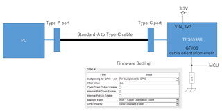

我对 TPS65988DH 上 GPIO 电缆方向事件的功能有疑问。
当我使用 USB 电缆(标准 A 型到 Type-C)将 PC 连接到 TPS65988DH 时、GPIO1电缆方向事件无法正常工作。 即使我翻转电缆,也始终“低”。
您能告诉我根本原因吗?

    使用标准 A (PC 端)至 Type-C (TPS65988DH 端) 电缆时、CC1和 CC2电压均为3.3V。
    我使用的标准 A  型转 Type-C 电缆在 VBUS 和 CC 之间具有上拉电阻器 Rp=56k Ω。

    在您发送的项目文件("Firmware.pjt")中、您有不同的端口1和端口2配置。
    1.   端口1是 UFP 灌电流
    2.   端口2是 DFP 源
    [Q1]您使用 USB Type-A 转 USB Type-C 电缆物理连接到哪个端口(1或2)?
    以下各节介绍了对每个器件的响应。
    情况1:端口1 (UFP 接收端口)连接到 USB Type-A 转 USB Type-C 电缆
    在这种情况下、您使用的 GPIO 事件错误。 在 GUI 中、端口编号不匹配。 在 I/O 配置中、您可以选择端口0和端口1 (第一张图片中的红色框)。 在主 GUI 中、您可以选择端口1和端口2 (在第二张图片中突出显示)。
    我知道这会令人困惑、但是
    • I/O 配置中的端口0用于主 GUI 中的端口1
    • I/O 配置中的端口1用于主 GUI 中的端口2
    案例1的解决方案:将 GPIO 事件切换到端口0电缆方向事件
    案例2:端口2 (DFP 源)连接到 USB Type-A 转 USB Type-C 电缆
    在这种情况下、由于988器件配置为 DFP 源、因此它从电路板侧提供电缆方向3.3V 上拉电阻器配置。 在988实现中、我们为上拉电阻器使用电流源而不是电阻器。 当您将电路板配置为仅供源时、您仅具有此配置。 这可能会导致两条 CC 线路上出现3.3V 电压。
    通过 PD 协议、器件将请求通过 CC 线路进行电源角色交换。  使用 USB-A 转 USB-C 时、CC 线不会直通 PC、988无法切换至 UFP。 这很可能是 USB-C 转 USB-C 电缆工作正常、但 USB-A 转 USB-C 不工作的原因。
    由于 USB-A 转 USB-C 电缆具有56k 上拉电阻器、因此在使用此电缆时、988必须配置为灌电流
    案例2:解决方案
    1.如果不需要端口2的端口配置为拉电流、则可以将其更改为灌电流
    2.您可以将端口配置更改为 DRP,以便选择拉电流或灌电流。
