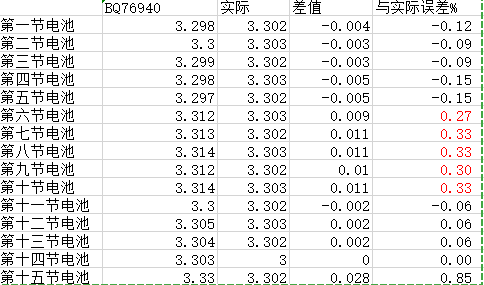

[参考译文] BQ76940:电池电压精度在组中为5节较大的差异
Guru**** 2558250 points
Other Parts Discussed in Thread: BQ76940
https://e2e.ti.com/support/power-management-group/power-management/f/power-management-forum/870068/bq76940-cell-voltage-accuracy-5-cell-in-group-larger-differences
器件型号:BQ76940
您好、TI 人
我们的客户我们产品中的 BQ76940。1000个中有6个有问题,问题如图所示:
    您好、Tony、
    所有6个器件的中间电池组中是否显示问题? 您能给我发送这些器件的批次信息吗?我将要求我们的质量团队查看生产历史记录吗? 如果您可以拍摄故障装置上的标记、它们可以跟踪历史记录。
    Matt
    您好、Tony、
    你有更新吗?  所有6个器件的中间电池组中是否显示问题? 您能给我发送这些器件的批次信息吗?我将要求我们的质量团队查看生产历史记录吗?
    Matt
