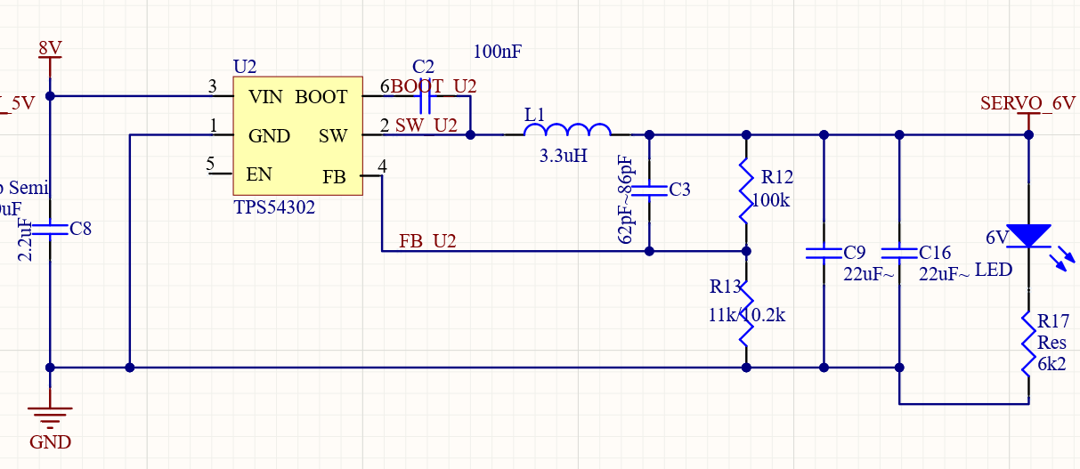

正如标题所说、我使用 tps54302为伺服供电。 然而、当伺服移动时、电压将下降和升高 、并且伺服启动运行异常(如前后一致摆动)。
我想 IC 速度是否不够快、无法响应负载或其他变化。
我想知道下次应该从数据表中看到什么(瞬态响应或任何其他内容?) 在为任何目的(例如为 MCU、开发板或电机等供电)选择稳压器时,会出现什么情况?
插孔
    还可以分享原理图和波形?
    对于布局、将 SW 走线放置在 IC 下方是不好的、开关噪声很容易引入 FB、系统可能不稳定。

    这是 TPS54302的电压输出。
    插孔
    尊敬的 Jack:
    正如 Shawn 在上面提到的、SW 走线位于 IC 下方、离 FB 引脚太近、FB 引脚很容易被 SW 噪声耦合。 此外、我发现反馈电阻器网络靠近电感器、FB 引脚同样存在 SW 噪声问题。 由于上述原因、您的问题更有可能出现。
