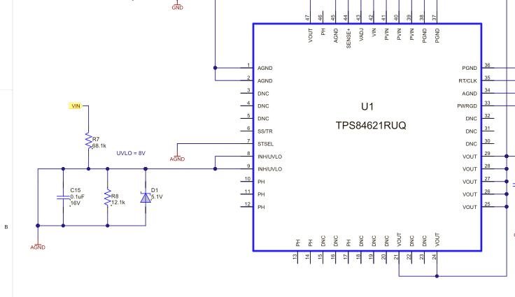

我有 TPS84621和12VDC 输入电压。
因此、是否需要在 INH/UVLO 输入之前放置一个电阻器网络?
在数据表中、最高仅为10V (表9)
我需要选择哪些电阻器? (我假设在使用8V VIN UVLO 电阻设置时不起作用?
还有一些参考原理图 /resized-image/__size/1230x0/__key/communityserver-discussions-components-files/139/dioe.jpg
但为什么该 GND 连接到电容器的左侧?
    您好、Roman、
    仅当您要将 UVLO 阈值(即部件开始正常运行和切换的阈值)调整为不同于4.5V 最大内部 VIN UVLO 上升阈值的值时、才需要添加电阻分压器
    表中的8V 选项是用于将上升阈值设置为8V 的电阻分压器。 这意味着、当您的12V 输入电源上升时、一旦电压达到8V、器件将被启用。 它们的迟滞值是指在禁用器件之前输入电压必须下降到的导通阈值以下的程度。 在这种情况下、迟滞为500mV、因此、您的输入电源必须降至7.5V、然后才能禁用器件。
    您希望模块在什么输入电压下开始正常运行?
    我不清楚您对 GND 连接的问题。 使用 UVLO 电阻分压器时、我们建议将底部电阻器连接到模拟 GND (AGND)、如链接的原理图所示。
    希望这有助于澄清、
    Kris

    我尝试的是我发布的原理图、但没有来自左侧 C15 "+"的 AGND 连接。
    这可能是这样的结果、但我不确定这种连接有什么作用?

    您好、Roman、
    哦、抱歉-我没有看到该导线短路! 该原理图基本上显示 INH 引脚连接到 AGND、这将使器件保持禁用状态。 该连接不应在那里。 您在哪里获得了此原理图?
    无论如何、您的实际设计中似乎没有这样的设置、因此 PGOOD 切换不会涉及这一点。
    请尝试移除分压器并使 INH 引脚保持断开状态、以便根据内部 UVLO 为器件加电。 无论这是否解决了 PGOOD 切换问题(我怀疑如果您的12V 电源非常稳定、不会解决问题)、无论哪种方法、我们都可以知道下一步的方向。
    Kris

    正确、在移除分频器后、问题仍然存在。
    同时我发现了这个问题、CLK 是不好的。 现在它正在工作。
    感谢您的帮助!!
