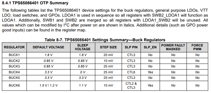

我们的客户希望澄清  TPS65086401RSKT 的 SLPENB2和 SLPENB1引脚的功能。 他想知道这些引脚是否为低电平有效、并想确认后缀"B"是否为低电平有效?

    感谢您通过 E2E 联系我们。 对于 TPS65086401、数据表中的表8-7 (如下所示)显示了已配置为睡眠使能的 CTL 引脚。
    如 SLP 引脚列中所示、CTL3/SLPENB1和 CTL6/SLPENB2已配置为低电平有效睡眠使能引脚。 当引脚被拉至低电平时、分配的电源轨将进入睡眠状态。 当引脚为高电平时、电源轨为正常电压状态。 例如、当 CTL6/SLPENB2被拉低时、BUCK4将从3.3V 转换为0V。

    你好。 客户希望确认 引脚"SLPENB2和 SLPENB1是否为低电平有效。 而对于引脚 IRQB 为高电平有效。

    正如我在上面的初始响应中所述 、TPS65086401上的 CTL3/SLPENB1和 CTL6/SLPENB2均为低电平有效。
    IRQB 是一个开漏输出引脚。 通常、它为高电平有效、器件会将引脚驱动为低电平、作为故障、高芯片温度和 PMIC 关断等事件的中断信号。
