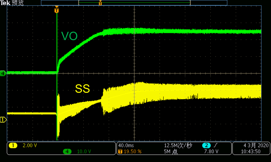

我的客户正在 以下应用中评估 UCC28251、
•VIN=400V 直流
•Vo = 24V、1000W
使用半桥拓扑。 然而、他们发现、在启动级中负载为1A 时、Vo 将振荡、SS 波形也将受到影响。 您能否帮助分享一些有关如何找到根本原因的经验? 谢谢。
    您好、Charles、
    我认为 SS 波形上的噪声可能是由于示波器探针拾取所致、您能否让客户通过探针到控制器 GND 引脚的短接地连接来重复测量。
    我们还能不能看一下5us/div 时的 outa、outb 和 COMP 引脚电压波形?

    您好、Charles、
    UCC28251具有前沿消隐、因此根据数据表、我预计最小占空比与 LEB 时间相同、介于35ns 和90ns 之间。
    在轻负载或无负载情况下、我希望 UCC28251通过将占空比降至最小脉冲宽度来保持稳压、 如果仍然有过多的能量被传送到次级侧并且输出电压超过设定点值、那么 UCC28251将停止生成栅极驱动脉冲、直到输出电压下降到低于设定点值并且电压放大器要求 PWM 脉宽大于 最小脉冲宽度值。
    Peter
    尊敬的 Peter:
    感谢您在此处的回复。 我的客户在这里还有一个问题、在轻负载或无负载条件下 、UCC28251可能会停止产生栅极驱动脉冲、控制器是否也会下拉 SS 引脚? 谢谢。
    BR、
    查尔斯·林
    您好、Charles、
    很抱歉、如果延迟很长、当控制 器停止产生栅极驱动脉冲以保持输出电压调节时、SS 引脚在轻负载或无负载的正常运行期间不会变为低电平。
    Peter
