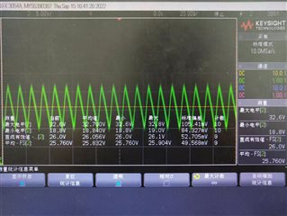

大家好、
如果输入电压 Vin 中存在大纹波、会发生什么情况?
由于 LM5116也由 Vin 供电、 Vin 的波动很大、是否会产生任何影响?
电路是否正常工作? 谢谢。
此致、Charlie
    你好 Charlie
    当 VIN 以 100Hz 的频率在18V 至33V 的范围内移动时、该器件工作。 请确保线路 UVLO 电平小于18V。
    转换器将能够补偿 VIN 纹波并保持输出、但并不完美。  您可能会在输出电压下看到100Hz 的小纹波。
