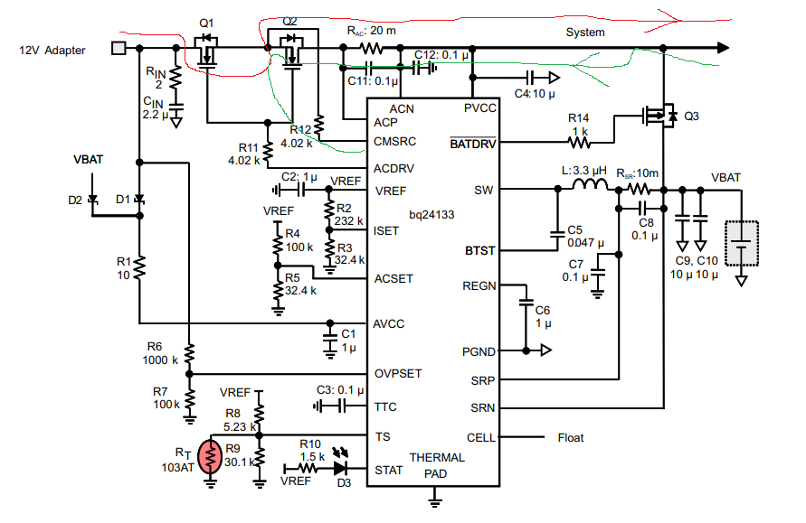

尊敬的团队:
我将介绍 BQ24133的参考设计(https://www.ti.com/lit/ug/sluu476/sluu476.pdf)。 请问输入阻尼滤波器的值是如何计算的(R4、R5、C3)。
MOSFET Q2和 Q3是软启动电路的一部分(如果我错了、请纠正我的错误)。 与之关联的电阻器和电容器的值的计算方式。
哈里
    尊敬的 Hari:
    数据表的第10.2.2.4节概述了输入滤波器的选择。 更具体地说、2.2 Ω 和2.2 uF 是根据经验通过测试各种电路板来抑制热插拔电压振铃而确定的。 4.7 Ω 至30 Ω+ 0.1uF 至1uF 是 AVCC 的滤波器。 如果输入功率有噪声、请使用更大的 RC。
    第10.2.2.5节概述了与 ACFET 和 RBFET 相关的电阻器和电容器的选择。 499k Ω 用于确保 FET 快速导通。 CDS 用于 ACFET 的软启动、以防止浪涌电流流入负载电容器。 CGS 用于 ACFET 和 RBFET 的软启动、以防止浪涌电流流入负载电容器。
    数据表的第9.3.10节详细说明了 ACFET 和 RBFET 的作用。 RBFET "提供电池反向放电保护并最大限度降低系统功耗。" ACFET "将电池与适配器分开、并在将适配器连接到系统时通过控制 FET 导通时间提供有限的 di/dt。"

    尊敬的 Mike:
    非常感谢您的支持。
    我已附上一张图片、显示连接适配器时的电流(红色)和卸下适配器时的电流(即系统使用电池运行时)。
    请告诉我我的理解是否正确。 如果您能告诉我从电池供电时 IC 中的电流是如何流动的、那么情况良好
    哈里
    尊敬的 Hari:
    红色线表示适配器的系统电源正确。 当系统由电池供电时、Q3将导通、电流将从电池流向系统。 数据表的第9.3.10节对此进行了说明。
    Mike Emanuel

    尊敬的 Mike:
    感谢您的支持。
    使用电池时、我尝试更深入地了解系统。我将记下我了解的内容。 如果我错了、请纠正我的问题。
    1) Q1和 Q2将关闭
    2)电流将通过 Q3流过负载
    3) Vbat 将连接到 AVCC
    我还有一个问题、
    假设适配器已连接、一旦电池也充电至12V、它的输出电压为12V、D1和 D2将同时导通?
    哈里
    尊敬的 Hari:
    您的回答是1到3。 由于为电池充电所需的余量、12V 适配器不会产生12V 电池。 因此、只应打开其中一个二极管。
    Mike Emanuel
