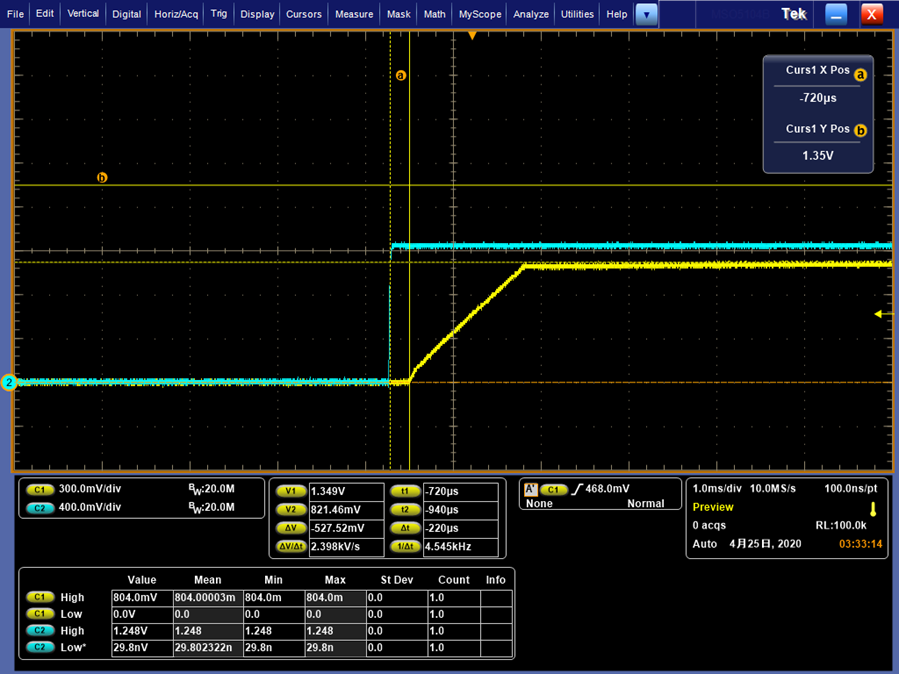

我的客户现在正在使用 TPS7A8300。  EN 和 Vout 上升之间的加电延迟为200us。 您知道原因吗?   我们无法在数据表中找到相关信息。 谢谢。

    输出开始斜升之前的初始延迟对于很多 LDO 而言很常见、而这是内部电路加电的时间。 是否存在此延迟问题?

    是的、只需检查延时时间是否具有最大值、 例如在1ms 内。 它们板上有许多器件、需要 排列 顺序。  谢谢。
    您好、Frank、
    我与设计团队进行了讨论。 我们通常不会将延迟的这一部分与启动时间区分开来。 我们通常建议在对系统进行排序时将典型启动值设置为最大启动值的3倍。
    对于您提供的图、组合启动时间约为1.7ms、我会要求1.7ms 的~3x、对于其排序注意事项、最大值为5ms。
