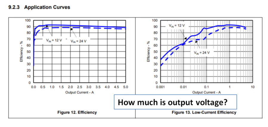

各位专家、您好!
我对数据表(http://www.ti.com/lit/ds/symlink/tps54531.pdf)中的效率应用曲线有疑问
您能告诉我图12和13的输出电压是多少? 我在数据表中找不到它。
谢谢、此致、
Ryo Akashi
    您好 Ryo、
    输出电压为5V。 您可以参阅数据表第13页的表2设计参数。
    Lishuang
    你好,Lishuang-San,
    感谢您的快速回复。 我了解 Vout=5V。
    我没有注意到这些应用曲线适用于9.2.1设计要求。
    谢谢、此致、
    Ryo Akashi
