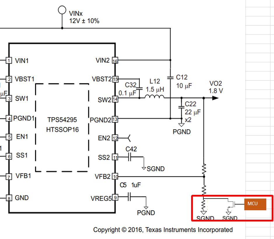

我的客户正在考虑通过下图等方式切换输出电压。
有问题吗?
如果还有其他好的解决方案、请告诉我。
Kuramochi
    您好、Tadahiko-San、
    我看不到这方面的任何问题。 它们应确保所有 VFB 元件都靠近 IC、并尽量缩短连接到 VFB 引脚的走线长度。 此外、它们还应确保输出滤波器支持两个输出电压选项。

    它们将输出电压设置为1.8V 和3.3V。
    然后,电感会根据以下不同而有所不同。
    他们应该参考哪一个值?
    Kuramochi
    您好、Kuramochi-San、
    应该可以使任一电感工作、但务必确保在两个输出电压下验证瞬态响应性能。 我已将其分配给正确的 TPS54295应用工程师以进行评论。
    您好、Kuramochi、
    可以使用这两个电感器值。 为了实现更好的负载瞬态、建议使用1.5uH 电感器。

    选择2.2uH 下降纹波电流的优势吗?
    Kuramochi
    您好、Kuramochi、
    是的、2.2uH 的纹波电流将小于1.5uH。 但2.2uH 的负载瞬态响应会更好。
