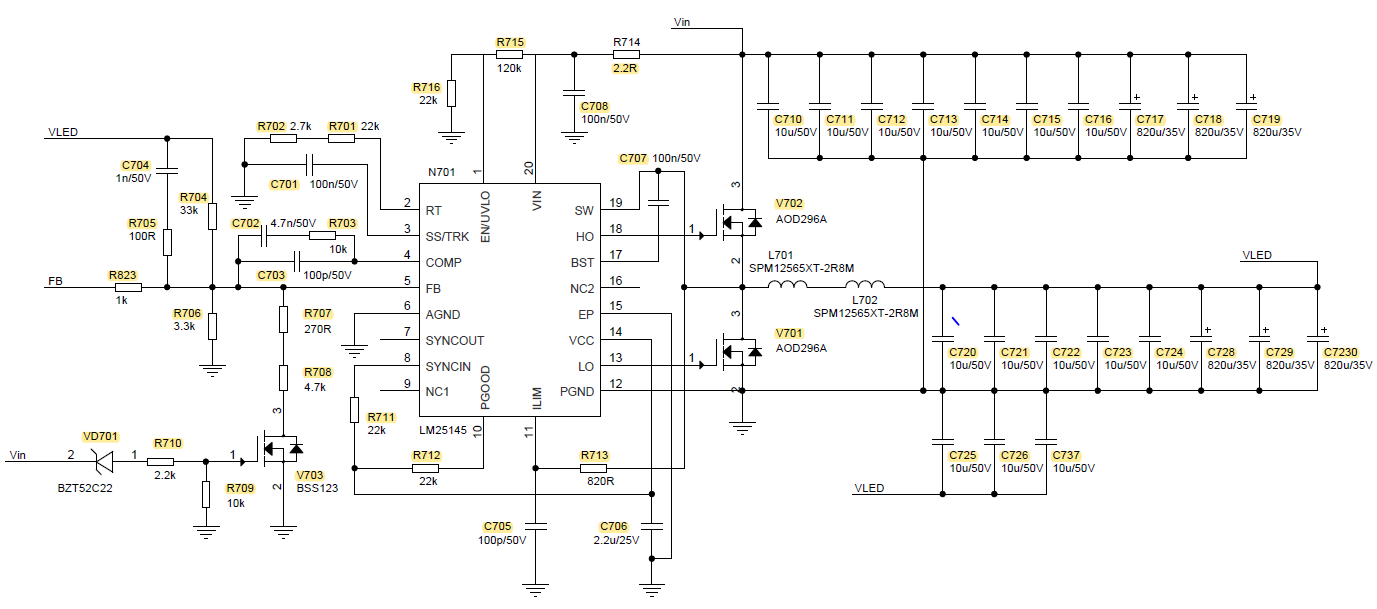

器件型号:LM25145
各位专家:
我们的客户正在使用 LM25145设计电源、并在测试过程中遇到一些问题。 在波形测试中、我们可以发现在重负载时会出现一些电压下降。 随附问题摘要及其原理图。 您能帮我们检查一下这个问题并给我们一些关于这个问题的想法吗? 非常感谢!
e2e.ti.com/.../1st-trial-evaluation-20200325.xlsx

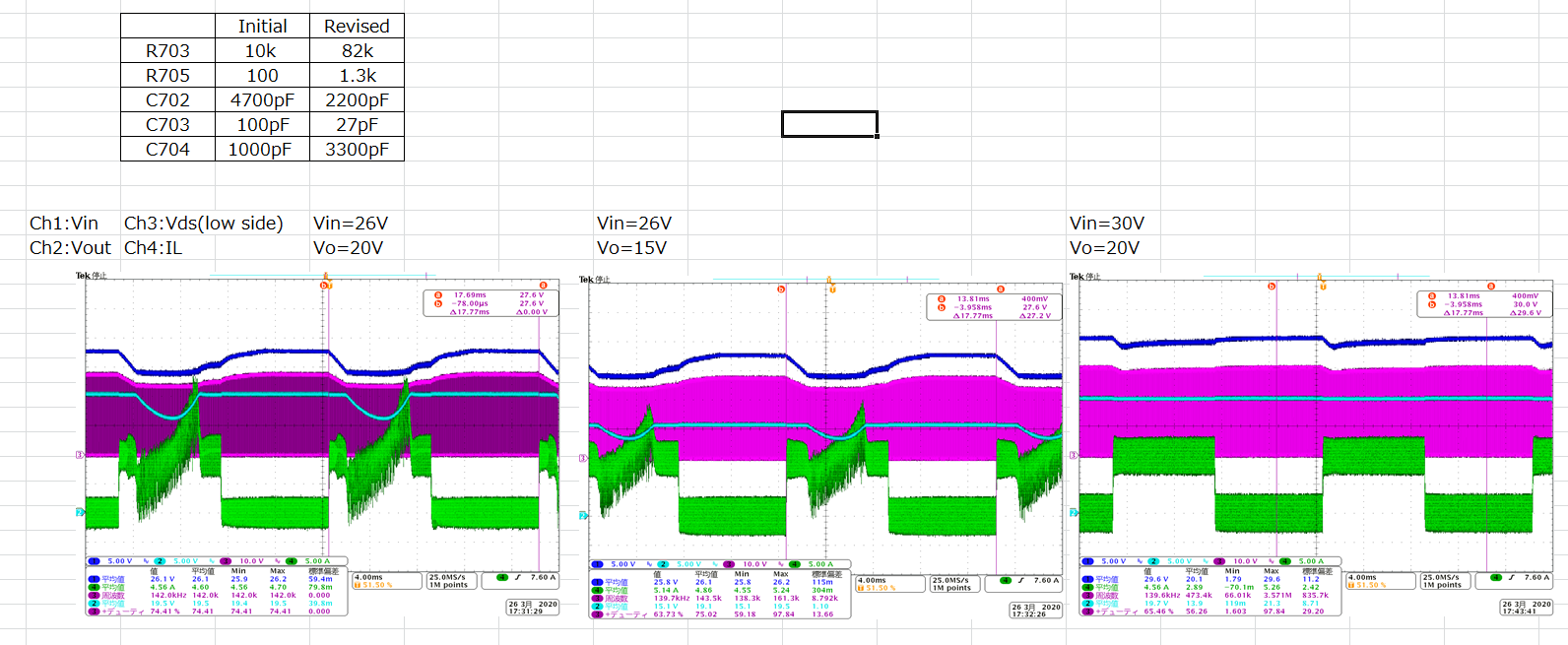

    各位专家:
    为该问题添加更多实验:
    我们建议客户根据我们的设计工具优化环路补偿、看起来它在瞬态期间电感器电流振动方面有一些改进、但输出电压降仍然没有改善。
    我们还在不同的输入电压和输出电压下进行了测试、当输入电压较低时、情况会更糟。 您能帮助检查一下这里可能的原因吗?
    谢谢。
    您好、Jack
    您能否按照 Excel 环路计算并调整补偿以查看瞬态性能?
