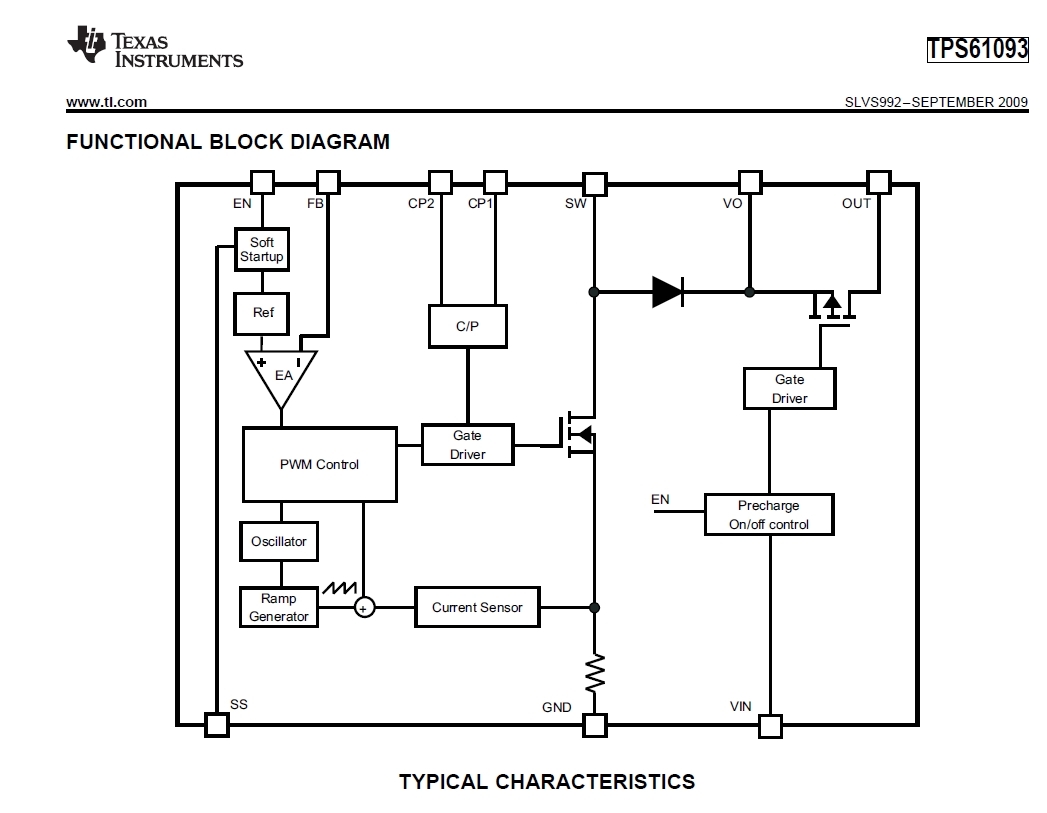

在 TPS61093数据表中、它可以实现过流和过压保护。
至于 过压保护、 它如何实现?
    尊敬的 Amelie:
    很高兴见到你~:-)
    当输出电压超过过压保护(OVP)阈值时、电源开关将关闭、直到 VO 降至过压保护迟滞以下。 内部有一个检测电路。
