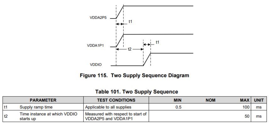

我正在寻找合适的 LDO,所以您能帮您找到它吗?
我的客户使用 TLV73325为 DP83869HM 供电。
这里的问题是 DP83869HM 需要最小0.5ms 的电源斜升时间、但 TLV73325斜升时间高于0.5ms。
我们是否有任何 LDO 具有与 TLV733相似的封装尺寸并满足0.5ms 斜坡时间要求?
我已经…了 TPS7A90,但封装尺寸大于 TLV733 μ m
此外、我认为 TLV733具有折返电流限制、因此如果增加输出电容器、斜坡时间比小输出电容器所需的时间更长。
我们是否有任何建议的 Cout 值来满足>0.5ms 的斜坡时间?
Kai
    尊敬的 Kai:
    TLV755P 器件如何? 这个器件的典型启动时间为550us、采用与 TLV733P (SOT-23 + X2SON)相同的封装
