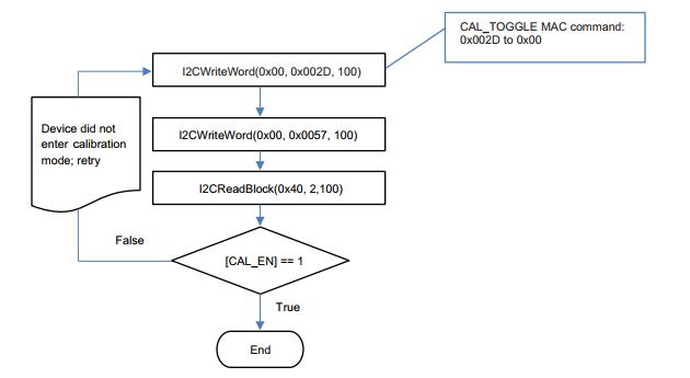

在上面的说明,在 RM 手册条目校准流程图中、前两个 I2C 写操作是什么
分别有三个参数值(0x00、0x002D、100)、前两个是地址、最后一个是延迟、地址中写入了什么值?
2.关键是确定 CAL_EN 的值,但在流程图中:我没有观察到任何与地址相关的操作来写入该值,我在哪里写入了该值
两个查询之间的值 CAL_EN 不同。 这必须人工设置。 设置的位置
 提前感谢
    请参阅下面我的评论。
    [Andy] 发出 Control()(或 Manufacturer Access Control 或 MAC)命令需要使用2字节子命令。 0x002D 是两字节子命令。  基本上、0x002D 被发送到 Control()(0x00、0x01)。
    关键是确定 CAL_EN 的值、但在流程图中:我没有观察到与地址相关的任何操作来写入该值、我在哪里写入了该值
    [AndM]   MAC 子命令0x0057返回 ManufacturingStatus。   ManufacturingStatus 的位为 CAL_EN。
