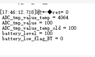

我使用 BQ25895M 进行充电,我还使用其测量电压的能力
但在充电期间、寄存器返回的电压是准确的

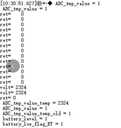

但在放电状态下、寄存器读取的值不是 true,、并且会跳很多次。 为什么选择?
甚至跳至2324
    您好、Gary、
    当没有应用 VBUS 时、ADC 只在电池电压 大于 REG03中的 MINSYS 设置时才会正确读取。  当 VBUS 被移除时、我建议将 MINSYS 设置 为3.0V、然后读取电池电压。
    Jeff
