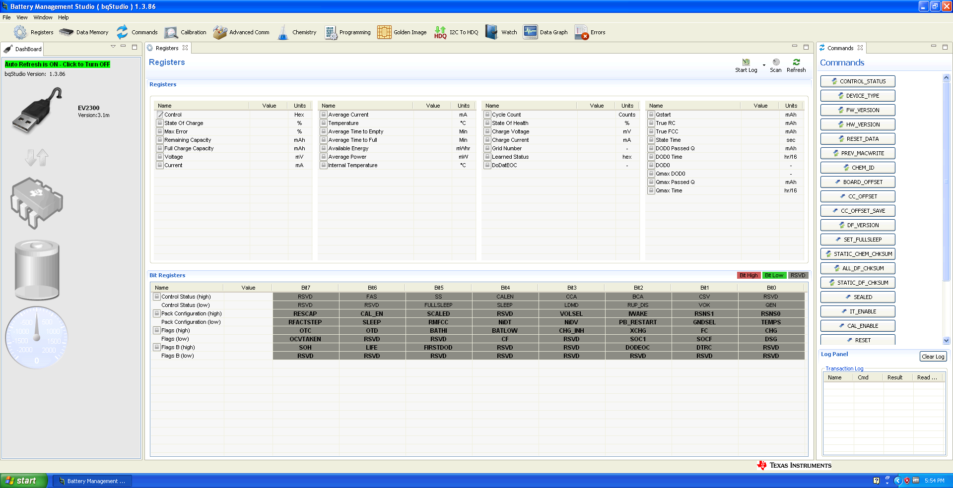

我有一个运行固件版本3.1m 的 EV2300。 我使用的是 Battery Management Studio 1.3.86版。
我有一个具有 BQ34Z100-G1和 MCU 的板。 我能够使用 MCU 通过 I2C 接口读取寄存器0x00 - 0x13。 同时、我能够将 I2C 端口连接到 EV2300进行编程和设置。
尝试 使用 Battery Management Studio 访问 BQ34Z100-G1时遇到问题。 当软件启动时、它将显示为第一个屏幕截图。 几秒钟后、连接看起来像附件2中所示的断开连接。 有人能不能就我所犯的错误提出建议。 几天以来一直在为这一问题而奋斗。

        当您尝试使用 EV2300对器件进行编程和设置时、您使用的软件是什么?
        EV2300在 I2C 上没有上拉电阻器、您是否在尝试从 bq34z100读取数据时在 I2C 上添加了上拉电阻器?
    我使用 的是 Battery Management Studio 1.3.86版。 随附的2张图片是软件的屏幕截图。 SCL 和 SDA 都有10k 上拉电阻

       当您说"同时、我可以将 I2C 端口连接到 EV2300 进行编程和设置。" 您是否使用 bqStudio 下载并设置器件?
       当您说 setup 时、是否意味着更改数据存储器窗口中的任何特定 DataFlash 项目?
       您可以 使用 bqstudio 修改 DataFlash、但却无法读取寄存器、这听起来很奇怪、因为您在随附的2张图片中显示了这些图片。  当您能够成功读取和写入 DataFlash 项目时、您能否显示您的数据存储器窗口?
    我很抱歉。 我的解释中有一些错误。 应该是这样
     "同时、我无法将 I2C 端口连接到 EV2300 进行编程和设置。" 您是否使用 bqStudio 下载并设置器件?
    事实上、我无法使用 EV2300与 bq34z100-G1进行通信。 我之前的电子邮件让您感到困惑。 抱歉
    我需要对使用的锂离子电池的电池节数、容量和其他信息进行编程。
    艾伯特
    您的两个屏幕截图表明 bqStudio 未自动检测监测计。 请确认您从选项列表中选择了 bq34z100、对吧? 如果是这样、bqStudio 将打开、但它不会与监测计通信、并且它将在几秒钟内切换至未检测默认值。
    要对此进行调试、请转至高级通信、并尝试从命令/寄存器0x00器件地址0xAA 中读取2个字节。 您可能会遇到错误(检查 bqStudio 窗口底部的状态栏)-红色文本。
    如果这表示监测计未确认事务、则实际 I2C 上出现了问题(检查 SCL/SDA/GND 是否正确连接、电压电平和边沿是否正确)。 电量监测计可能已关闭? 请注意、EV2300内部没有上拉电阻器、因此您必须确保 SCL/SDA 连接了适当的上拉电阻器。
    如果这表明没有可用的通信适配器、则 Windows 无法与 EV2300通信、您需要调查原因(驱动程序未加载?)。
