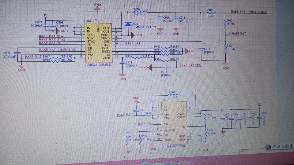

使用 bq24105-Q1为镍氢电池充电、3个串联的1.2V 单元、理论计算为5.1v 为电池充电、但现在为4.6v、可能的原因是什么?
2.现在 IC 一直在为电池充电,似乎没有处于睡眠模式。 如何判断?
3.当将引脚16提供给 EN 信号时,VTSB 引脚电压为3.8v;当未将引脚16提供给 EN 信号时,VTSB 引脚为3.3V,但规范将其定义为3.15v。 原因是什么?

    我看到两个问题。 首先、您与电池的连接有多长时间? 对我来说、这听起来好像连接太长了。 您的充电器正在将 BAT 引脚充电至正确的电压。 然后、它停止电流、BAT 引脚将放宽至实际电池电压(未充满电)、充电恢复。 此过程始终发生、这就是部件未处于睡眠模式的原因。
    其次、如果您为3节1.2 V 电池充电、为什么要使用5.1 V 进行稳压?
    对于 VTSB 问题、我担心您的热敏电阻连接错误。 C914的用途是什么? 为确保正常运行、VTSB 和 TS 之间连接了一个电阻器。 另一个电阻器从 TS 接地、而热敏电阻与该电阻并联接地。
    Mike Emanuel

    在数据中、下图显示了
    3. 消除 C914和 R924,现象相同,没有变化,
    4.启用或禁用 CE,VTSB TS 电压是可变的,也就是说,受控输出不受控制,连接到电池的电压为4.6V。

    从原理图中可以看出、您感应电阻器为3欧姆。 按照数据表第13页"电池充电电流"中的公式、您的充电电流为49mA。 您的 VIREG 为147mV (在该范围内)。 您的预充电电流为27mA。 这是您所需的充电电流、电池的容量是多少?

    4.启用或禁用 CE、VTSB TS 电压是可变的、也就是说、不控制输出控制。电感侧附近的感测电阻 为4.6V、电池电压为3.1~4.2V
    您编程的充电时间为14.3小时、超出充电计时器的范围。 当电池电压停止在4.6V 时、您能否确认 STAT1和 STAT2的电压? STAT1、STAT2、BAT 和 IBAT 的波形会有所帮助。 我想知道、在达到满电压之前9.5小时的最大充电计时器是否因充电电流过低而过期。 报告的 STAT1和 STAT2引脚的值表明存在计时器故障。 您是否可以尝试增大充电电流、以便在充电计时器过期之前完成充电并查看是否达到调节充电电压?
    请注意、如果您移除 R924和 C914、TS 引脚将偏置约为偏置的86%、从而暂停充电。
