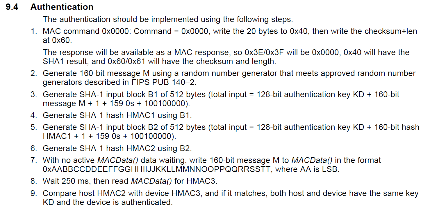

器件型号:BQ78Z100
您好、香榭丽舍
TRM 中提到、身份验证可以通过两种方式来完成、但文档记录仅是一种方式。 这是错误还是此处缺少文档?
除了 TRM 中的第9.4章之外、是否还有有关身份验证过程的其他信息?
    您好、Simon、
    我看到了您提到的两种方法。 让我仔细检查一下、看看那里是否有任何问题。
    Andy
    您好、Simon、
    应该会有一些拼写错误。 请按照以下步骤操作。
