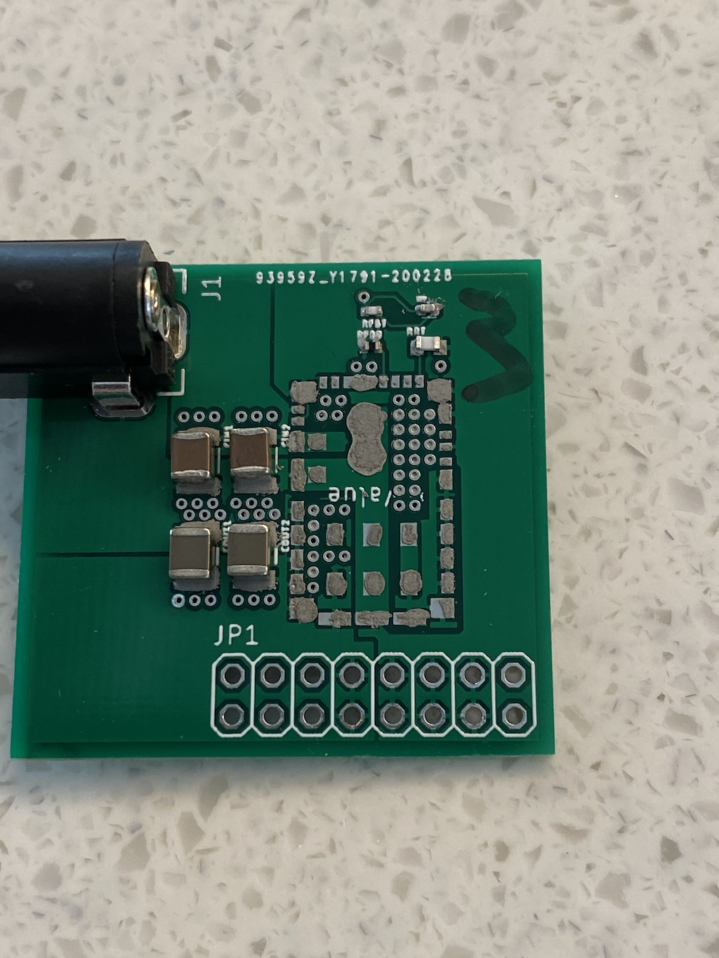

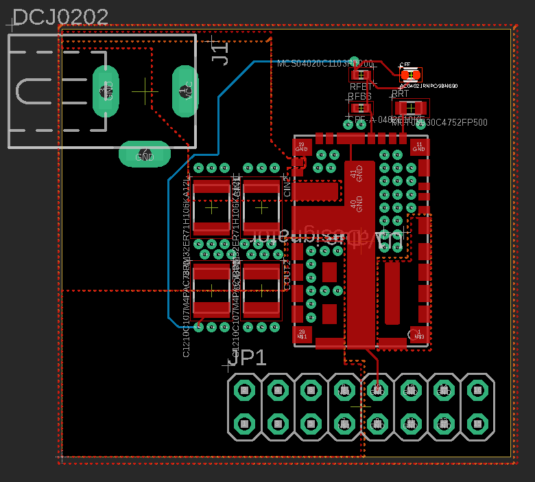

这是我使用 SMD 器件的第一个降压转换器设计。  因此、我不确定是设计还是在使用热气枪安装 SMD 部件时出现了问题。  希望有人能给我一些建议、并指引我正确的方向。

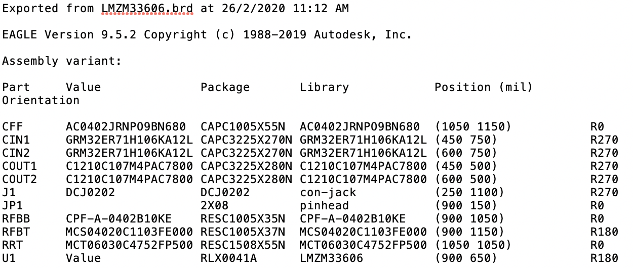

该电路设计为从15V 输入输出12V 电压(这是我们的目的)。  在示波器上读取电压输出仅表示1V。  我已附上原理图、电路板、BOM 以及示波器读数以供参考。  非常感谢你们的帮助!

    您能否检查 FB 是否对 VOUT 短路? 内部电压基准为1V、如果 FB 以某种方式短接至 VOUT、它也会强制 VOUT 为1V。 尝试探测电路板并读出电压测量值、以检查是否存在任何异常电压。
    您是否还可以尝试移除 CFF 电容器并重新测试电路板运行情况?

    感谢您提供详细说明。  当我将万用表设置为导通性测试并探测 FB 和 VOUT 点时、发出的声音表明这两个点已连接。  在我的实际电路板和设计中、FB 通过 RFBB、CFF 和 RFBT 以及 VOUT 连接到的 VOUT 平面间接连接到 VOUT。  这是 FB 和 VOUT 短路的原因吗?  当我回顾数据表中的参考设计时、似乎 FB 通过这些电阻器和电容器连接到 VOUT。  我在设计中未使用 AGND 平面、因此所有元件都连接到 PGND、这也许是 FB 和 VOUT 之间发生短路的原因?

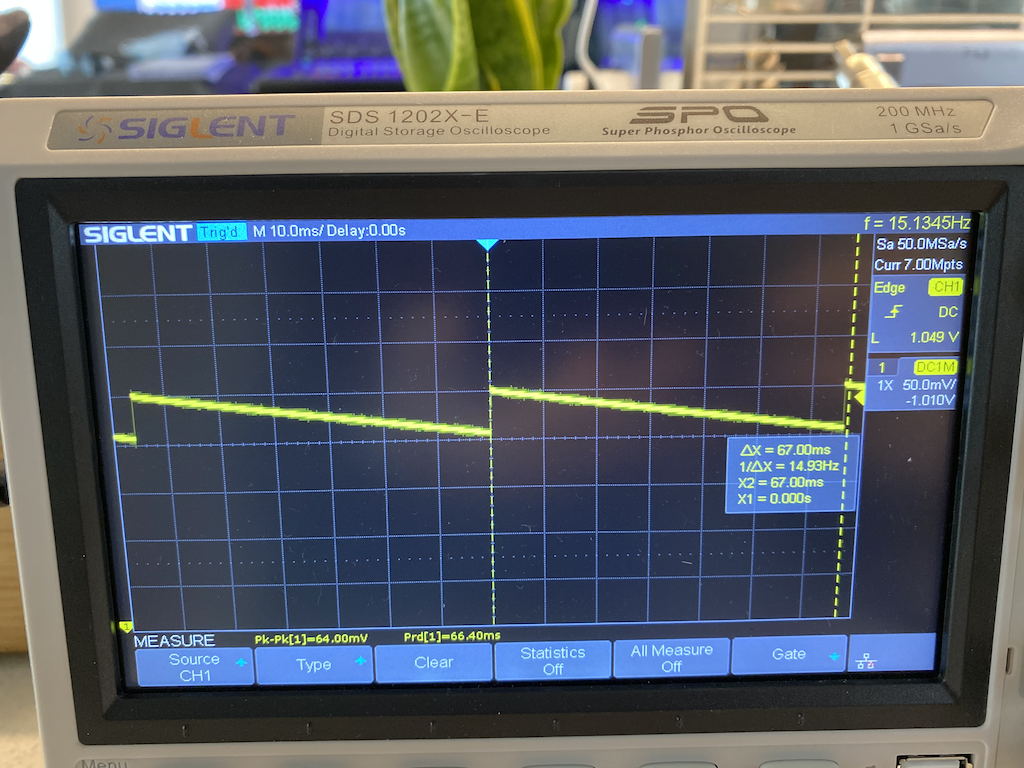

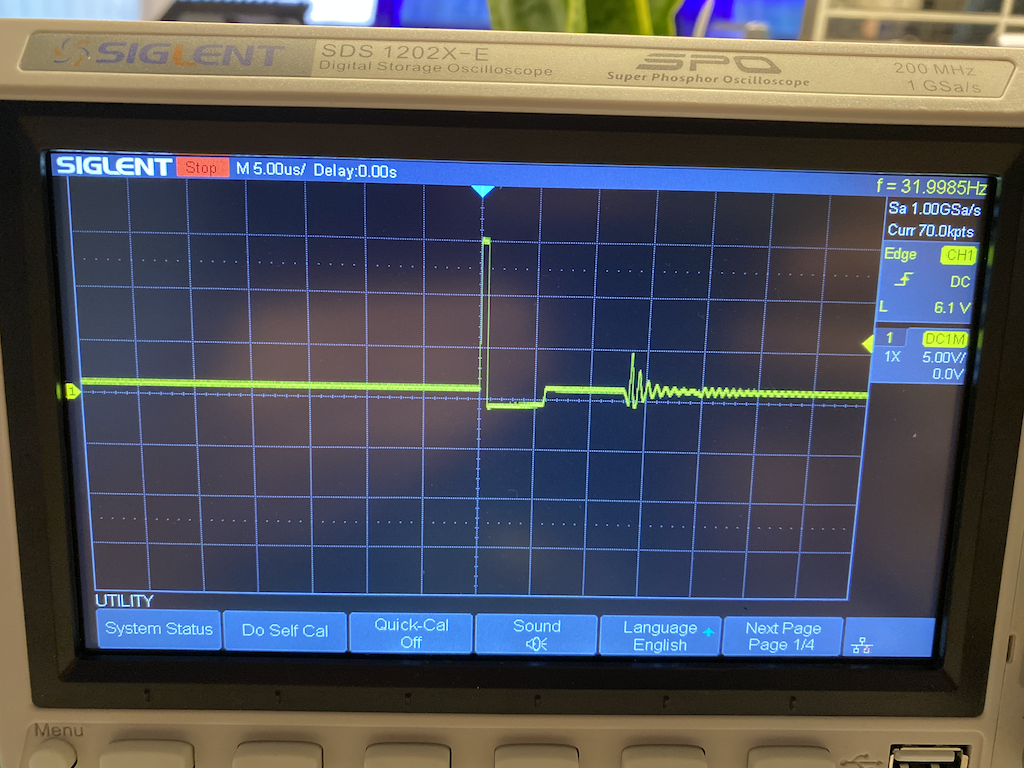

    你好、Jimmy。  以下是波形:
    1) 1) VOUT:

    3) 3) SW:
    SW 峰间频率
    SMD 焊锡膏-想知道焊锡膏是否完全熔化?
    高规格 Pro、
    观察 PCB 上电源模块的外露焊盘、似乎焊锡膏没有完全熔化并正确回流。 焊锡膏的适当回流应能使散热焊盘光亮、并使其看起来像金属色。 我怀疑您电路板上的器件未连接所有引脚、并建议在较热的温度下进行回流焊、以确保焊锡膏完全溶解并正确覆盖暴露的焊盘。
    您能否尝试使用新装置执行此操作并重新测试操作?
    Jimmy
    现在、焊锡膏完全熔化、电路板能够将15V 转换为12V。  事实证明、加热电路板的两侧也是必要的、这样才能使隐藏焊盘上的焊锡膏熔化。  感谢 Jimmy 的帮助!
